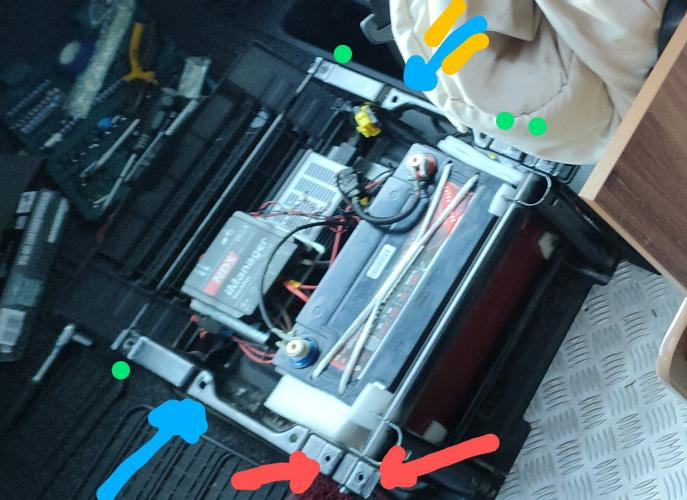

Ho da poco installato una batteria sotto il sedile del mio Ducato del 2017, l'altra è nella panca, se cerchi ; Battera cambio totale" , trovi anche la foto con i punti di ancoraggio e una legenda sulla difficoltà di "svitamento" . Non è difficile , occorre un po' di agilità perchè un paio di viti (segnate in rosso) non sono facilmente raggiungibili . Le mie 2 NDS Green da 100 Ah  le ho sostituite dopo 7 anni e mezzo !

Questa è la foto con i dettagli delle viti e bulloni da togliere per smontare sedile e piastra girevole !
Rossi : prima vite torx 40 - secondo chiave a bussola del 20 inserendola in un buco e girando il sedile farli coincidere. Sono stati i più ostici.
Verdi: quattro viti torx 40.Facili.
Azzurro: smontare i due pannelli laterali in plastica del sedile, ed agire da sotto svitando un bullone del 14, quello azzurro/giallo mantiene un capocorda di massa.
Occorre anche sganciare, tirando linguetta viola, lo spinotto del pretensionatore giallo.
Il sedile a questo punto può essere rimosso e per me, non pesa neppure tanto, immaginavo molto di più da quello che avevo letto!
Spero di esser sato chiaro , se hai dubbi chiedi . Ciao.
