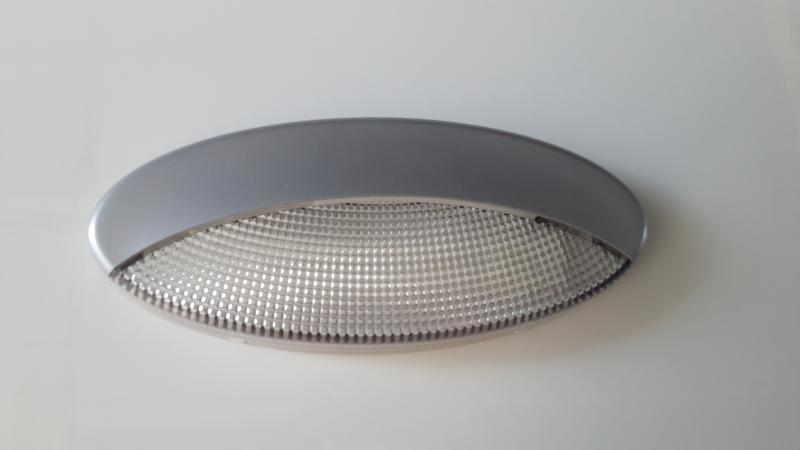

buonasera, vorrei cambiare la lampada al neon della plafoniera con una a led... qualcuno sa indicarmi quale modulo led inserire sia come dimensioni che come resa luminosa? Grazie mille Marco

ma c'è veramente un neon in quella plafoniera in foto? strano....  frown
E che neon sarebbe? attacco e dimensione?
ci sono tante soluzioni già bell'e pronte, ma prima cosa bisogna individuare il tipo di lampada da sostituire e vedere tra le soluzioni meno invasive quale utilizzare. Ho fatto numerose trasformazioni neon-->led e alogena--> led, le soluzioni sono molteplici.
Se ci fai vedere l'interno della lampada, gli attuali attacchi e lo spazio utile ti possiamo consigliare al meglio.

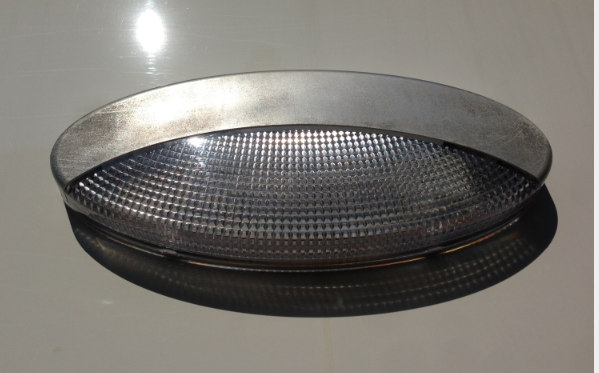

Effettivamente c'è un neon , forse così si capisce meglio, 20170928_164225.jpg
non mi piace la luce che fa sia come colore (sul giallo) che come intensità.  Prima di questo camper avevo un altro ecovip che montava un altro tipo di plafoniera che, pur essendo anch'essa al neon, produceva una luce migliore sia come colore che come intensità. .. la soluzione migliore per me sarebbe sostituire con un modulo preposto o in alternativa compro la plafoniera uguale e smonto il led,  per evitare di scollarla dalla parete...

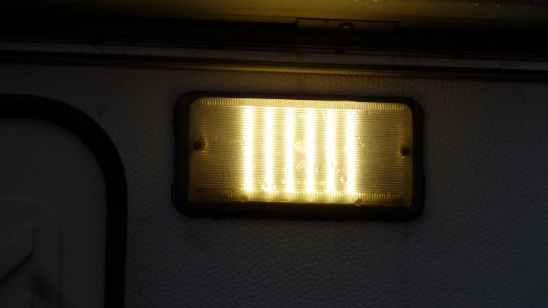

Io ho fatto come RobVision: sulla plafoniera più grande ce ne ho infilati 94 (tre file da 18 centrali e due file da 15 laterali), incollate alla base col suo adesivo aiutato da un po' di silicone; nella più piccola son rimasto ad una sessantina. Finalmente vedo. Quando si è al buio, gli altri camper sembrano usare dei lumini, il mio spara luce e finalmente ho la luminosità che desidero! Qualche camperista schizzinoso, quando ho parlato di questo lavoro, ha storto il naso come fosse una stupidata, poi si è ricreso... quando ha visto il risultato. Led ad alta luminosità, luce fredda, non cineseria.

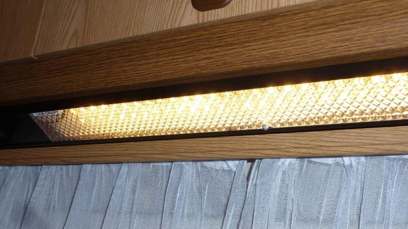

Questo sotto il lavoro che feci anni fa sul vecchio camper de '91, usando una striscia adesiva con led 5050, applicati su una basetta in alluminio e sua volta fissata nelle plafoniera originale esterna  (che aveva una lampadina ad incandescenza) ed alle plafoniere interne (che avevano luci al neon).

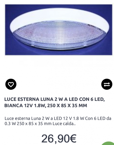

L'ho anche trovata ed anche a buon prezzo ma non ci capisco molto e non so la resa luminosa ... voi che ne dite?
Purtroppo è la brutta abitudine di scrivere la potenza consumata (12W) e non la luminosità erogata (lumen).
12W led sono tanta cosa, normalmente assimilabile a 50W alogeni, 20W fluorescenza ma senza il parametro "lumen" non significa nulla. Inoltre "luce calda" significa "giallastra" come una normale alogena, la resa cromatica non è l'ideale tanto che a parità di lumen la luce "calda" sembra illuminare meno.
Vediamo se troviamo i lumen su internet di questa plafoniera esterna
