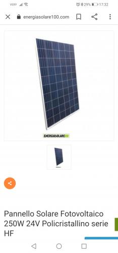

Buongiorno vorrei cambiare il pannello perché quello che monta è obsoleto, 90w.
Vorrei montare questo ma non so se con il regolatore che ho può andare bene. Suggerimenti anche sul pannello Max 250watt.

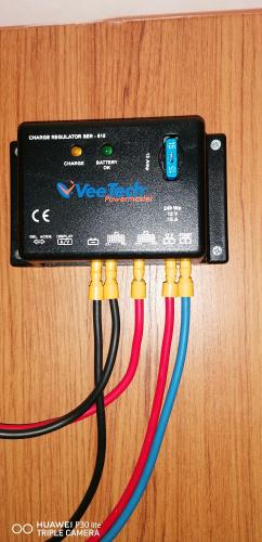

Ok, siamo in un forum e ci si aiuta...
Tu non sei in grado di fare una ricerca in rete del regolatore, ok...
Te la faccio io che ormai sono abituato ad informarmi su tutto, però... Almeno mettere una foto ad alta risoluzione per vedere il modello del regolatore, o perlomeno i dati della targhetta del regolatore stesso.
Suvvia, il forum è comodo, ma non approfittiamone.
Ciaowink
P.S. il regolatore mi sembra, e ripeto mi sembra, un pwm che al max supporterà i 100watt di pannello.

Scusa non era mia intenzione offendere o approfittarmene, il regolatore dovrebbe supportare 240w e 12v ma non ne sono sicuro di questo

Il "dovrebbe" non aiuta, se non si conoscono le caratteristiche di quel regolatore è solo tirare ad indovinare.
Nessuna offesa comunque.
Dai un piccolo sforzo, una foto ravvicinata che si legga quella sigla o meglio i dati del regolatore che saranno sopra, sotto o di fianco dello stesso.

Ciao il modello è un veetech ser 615

Vedi? Quanto ci voleva?
https://camping-life.it/pannell...
Direi che per 250 watt non va bene, n9n va bene neanche per 24V...

Per un pannello da 300W con impianto a 12V ci vuole un regolatore da almeno 20A meglio 25
Suggerisco uno con tensione alta 50/55V di tipo domesico ma anche due in serie uguali con tensione 24V il regolatore da almeno 75 V di ingresso e di tipo MPPT
i regolatori PWM possono andare bene con pannelli che erognao 18/20V, nel tuo caso puoi pensare di riutilizzarlo solo se in uscita ha almeno 25 A

La mia idea era di riutilizzare il regolatore e di potenziare il pannello da 90watt con uno più performante
Desmokit
09/06/2015 5877
Inserito il 25/06/2022 alle: 09:39:31
Se vuoi riutilizzarlo, puoi aggiungere un'altro pannello uguale, all'altro ingresso per ottenere 180W, oppure anche da 120/140W fino a un massimo di 240W totali ma se non trovi la taglia giusta se anche i pannelli superano i 240W non succede nulla
Quello che invece è importante è che abbiano una tensione uguale a quella del vecchio pannello
il regolatore ha due ingressi quindi dovrebbe gia avere i diodi di blocco

Sul vecchi pannello ho visto che c'è nella scatola di giunzione il diodo sul +. La mia idea era di collegare entrambi i pannelli e mandarli sul regolatore

Quelli sono i diodi di bypass  servono per metterli in serie
A te serve il diodo di blocco che si mette in serie al pannello per collegarli in parallelo ma dato che il regolatore ha due ingressi presumo che siano gia montati, in questo caso devi solo collegare il nuovo pannello all'altro ingresso.
l'importante è che abbia la stessa tensione di lavoro, se pur una potenza diversa
se dovessi mettere un solo pannello nuovo più grande, prendilo a tensione bassa 18/20V, perchè anche se non lo dice, per me quel regolatore è di tipo PWM e con un pannello.a tensione alta non va bene

Si credo proprio che sia pwm dato il mezzo che è del 2008 e nn sono state fatte modifiche.

Non ha senso sostituire solo il pannello per potenziare l'impianto, un MPPT Epever da 20A costa 78 euro in Amazon.
O trovi un pannello simile a quello che hai da parallelare sul PWM che hai o se sostituisci il pannello cambi anche il regolatore..

Se sul tetto hai spazio non stare a perdere tempo a togliere il pannello da 90 Watt, aggiungi un secondo pannello con un suo moderno regolatore MPPT.
Avrai due impianti autonomi e le potenze che si sommano.

Quando ho aggiunto il secondo pannello fotovoltaico da 80 watt all'esistente da 100 watt, ho sfruttato semplicemente il secondo ingresso del regolatore di carica da 20 ampere esistente, normale regolatore non Mppt. Va bene così, le due batterie servizi in parallelo e la batteria motore (diodo più resistenza) sempre cariche anche in inverno e possibilità di ricaricare la batteria della pedalata assistita da aprile  ad ottobre.
