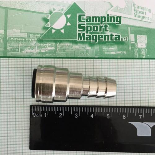

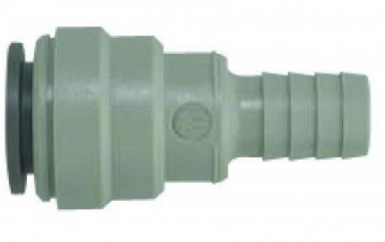

Se fossero questi non credo si innestino su quei portagomma, dovrai secondo me trovare degli adattatori che passino da raccordo jhon guest a tubo reticolato con portagomma.
Una cosa del genere:
O questo
Metti l'innesto sui tubi dell'impianto, poi con un pezzo di tubo trasparente (alimentare mi raccomando) crei le 2 giunzioni con fascette alle 2 estremità

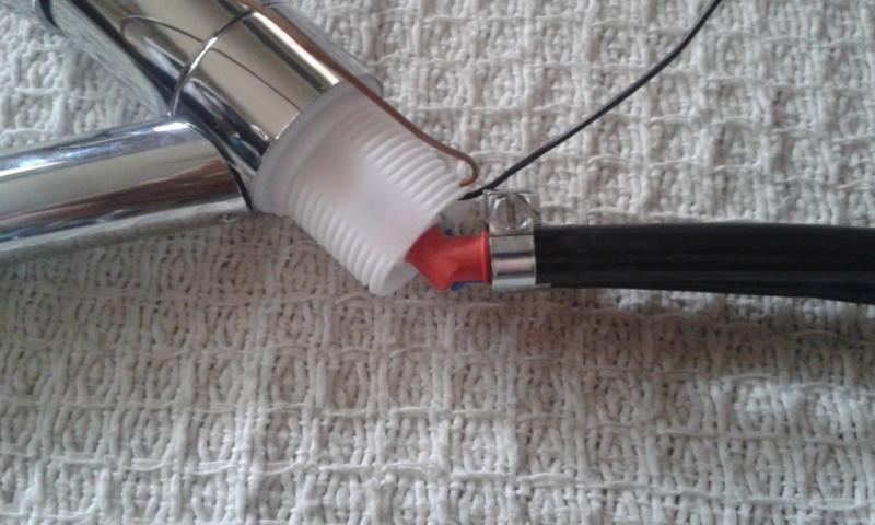

con un po di pazienza e l'aiuto del phon ho riscaldato leggermente i tubi e pressandoli sono riuscito a farli entrare yes
Mai visto quei tipi di tubi...
Però li hai infilati per bene, solo che hai fatto il lavoro al banco, come fai a farlo sul posto? Lo monti con i tubi già innestati e poi metti dei giunti?

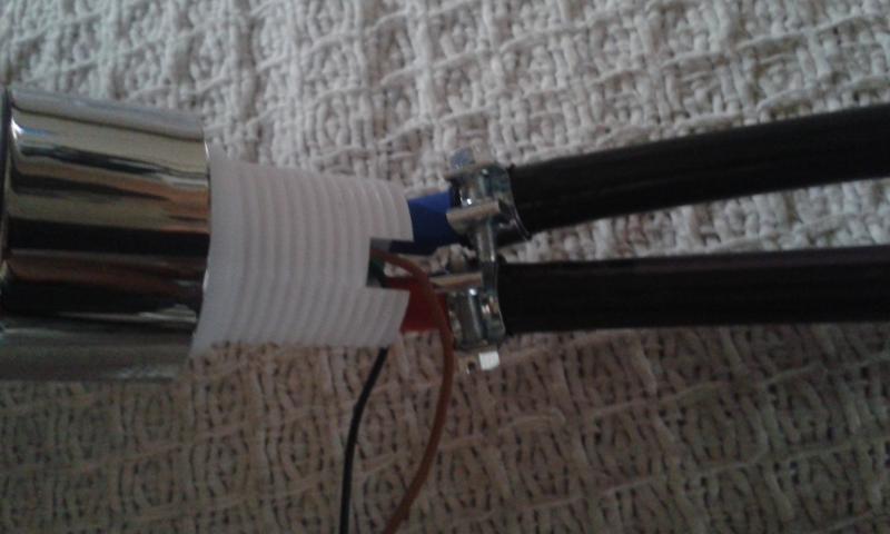

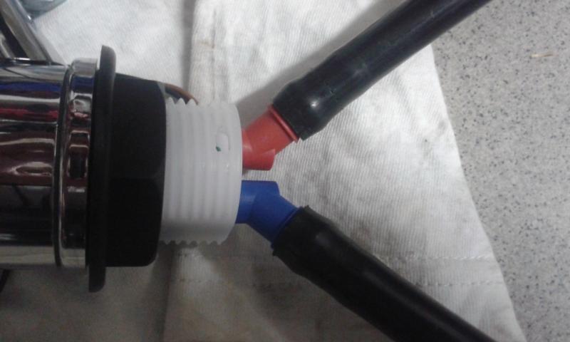

non avevo altre alternative  che infilare i tubi da rubinetto smontato perchè da sotto si accede a fatica con una sola mano estendendola al massimo ci si arriva con le dita dal basso , ora speriamo riesca girando i tubi rendendoli  più stretti possibile a fare passare il tutto da sopra in un foro da 33 mm poi una volta fissato il rubinetto al lavandino alla base in fondo i tubi acqua calda e fredda vanno inserirti in raccordi a innesti  rapidi molto facile da inserirli , oggi vado al  camper e incrocio le dita indecision
certo che sto rubinetto altre a costare un botto lo hanno predisposto per complicarti  la vita nel montaggio sui camper dove solitamente gli spazi rimangono molto stretti e scomodi e spesso irraggiungibili ,non potevano metterci degli innesti rapidi dritti a pressione  e non come quelli attuali che per infilargli i tubi devi farlo da rubinetto smontato  ed essendo anche  a gomito difficile poi farlo passare da sopra  angry

senza fascette si riesce a farlo passare dal foro e montarlo ,con le fascette serrate sui tubi non riesce a passare ... ci vorrebbero delle fascette ad anello senza vite si serraggio  che si mettono con l'apposita macchina ,in alternativa dovrei non metterle ,ma credete possa tenere ?

Per come sono infilati in profondità quei tubi secondo me potrebbero anche tenere senza fascette, però puoi renderti conto solo tu se sia fattibile come coss, magari infili il rubinetto senza stringerlo mettendo prima il dado grande di bloccaggio e lasciandolo a penzoloni, poi raccordi i tubi e fai una prova idraulica accendendo la pompa, sfiatando per bene l'aria e dando un paio di colpi d'ariete, sia su lato calda che su fredda, se tiene potresti essere a posto, l'incognita è sulla calda e col passare del tempo visto la dilatazione.
In alternativa non riesci a mettere le fascette sfalsate e con la vite all'interno della sagoma del vitone?

dado grande di bloccaggio e lasciandolo a penzoloni, poi raccordi i tubi e fai una prova idraulica accendendo la pompa, sfiatando per bene l'aria e dando un paio di colpi d'ariete, sia su lato calda che su fredda, se tiene potresti essere a posto, l'incognita è sulla calda e col passare del tempo visto la dilatazione. In alternativa non riesci a mettere le fascette sfalsate e con la vite all'interno della sagoma del vitone? Ciao
sul posto le ho provate tutte ,di sbieco, sfalsate ,a dx a sx ,ma non passano ma di pochissimo ,ora ha casa sulle fascette gli ho tagliato il filetto di vite sporgete e arrotondato gli spigoli con la lima  nel punto dove hanno la vite , vediamo se in questo modo passano,altrimenti come ultima spiaggia gli metto la fascetta solo  sull'acqua calda lasciando l'acqua fredda senza fascetta ,ed in questo modo passa e si riesce a montare il rubinetto con una sola fascetta !   ti faccio sapere come va finire appena torno al camper ...
se ti mostro in che condizioni sacrificate tocca< montare questo rubinetto del bagno ti metti le mani nei capelli ,per fare un bel lavoro toccherebbe smontare wc e mobile bagno  ,ma diventa un lavorone...

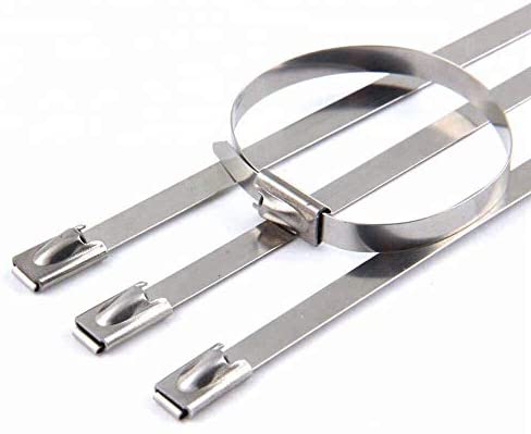

Esistono delle fascette che si usano per legare i cavi elettrici in ambito oil & gas...
Ce ne sono di diverse misure e credo che con queste risolveresti, peccato che la macchinetta che le tira costa un occhio della testa, però è anche vero che si riesce a stringerle con delle pinze, non è uguale alla stringifascette dedicata, ma qualcosa fa.

stavo seguendo questa discussione e volevo intervenire per darti un appoggio ma non sapendo la reale situazione spazio disponibile per lavorarci ho preferito rimanere in sola lettura , ora intervengo per dirti che quel tubo ha una sua memoria , nel senso che quando si riscalda senza bruciarlo anche se a caldo crei un leggero bicchiere di innesto il tubo pian piano raffreddandosi ritorna allo stato originale (memoria)
concludo dicendoti che se lo hai riscaldato senza bruciarlo poi infilato nel portagomma sul miscelatore giocoforza si è creato un bicchiere che raffreddandosi si restringerà di suo quindi non serve aggiungere una fascetta , tra l'altro la pressione dell'acqua mai arriverà ne supererà 3 bar e quel tubo regge oltre 10 bar , se intervenivo prima sicuramente ti avrei suggerito un altra tipologia di mix decisamente + affidabile e di casa nostra ma su questo rispetto la tua scelta che è sempre soggettiva
