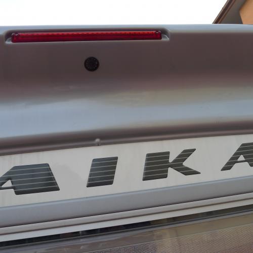

Buongiorno , mi affido a voi , piu' esperti di me , sul mio Rexoline 720 , ho un problema , devo sostituire " l'occhio / cerchio  ) della telecamera posteriore   , si trova incastonata nel la cornice in plastica perimetrale grigia , l'elettrauto mi dice che si deve smontare tutta la cornice ? sapete se si puo' estrarre senza dover smontare tutto?
 Mi pare strano dover smontare tutta la cornice per estrarre un cilindro di 3 cm! voi che ne pensate' grazieeee

Ciao, se la telecamera è montata sullo spoiler in prossimità del terzo stop come sul mio Kreos, assolutamente non far smontare la cornice è incollata al tetto e pareti, smontarla equivale a romperla,
di certo la telecamera è stata installata succesivamente dal concessonario probabilmente è fissata a incastro con clips, Laika fornisce di serie il cavo per telecamera passato che si dovrebbe accedere dai pannelli laterali a 45° posti ai lati delle mensole del letto

Risultati immagini per laika rexosline 720 si . il cilindro si trova proprio nella parte alta dello spoiler sotto il terzo stop.

Sul mio è stata montata all'interno dello spoiler,
dalla foto del tuo sembra un telecamera esterna,posta una foto più da vicino per capire com'è fissata

Se la nuova telecamera è più grande di diametro
Potresti usare una fresa a tazza ,ruotandola a mano
do diam. leggermente superiore al bordo nero della vecchia
o del diam, della nuova
così estrarresti la telecamera e avresti gia il foro di diametro
esatto per la nuova .
Se invece la nuova è eguale ,unico sistema è provare a forzare
O telefoni a Tavarnelle alla Dueelle e ti spiega il sig. Marco , cosa fare.

confermo che è inserita a pressione. Ci sono due molle dietro che magari potrebbero essersi intraversate. Se non riesci ad esplorare il bordo della telecamera con un cacciavite sottile, visto che la devi cambiare, buca selvaggiamente la telecamera esistente con un trapano.
