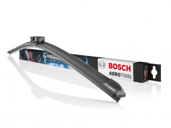

Oggi ho scoperto che non posso montare le nuove spazzole tergicristallo della Bosch perché sul braccio ci vanno solo quelle fini vecchio tipo. Qualcuno ha fatto la modifica o bisogna cambiare i braccetti? O non so può proprio.

quali sono per te " le nuove spazzole della Bosh"?

quali sono per te le nuove spazzole della Bosh?

Non funzionano sui vecchi bracci che usavano spazzole piu alte.
Anche riuscendo a montarle sono troppo basse e non c'è abbastanza pressione per farle funzionare, non riescono a seguire la curvatura del parabrezza.
Nel mezzo avrai sempre poca pressione e non puliscono.
Ottime sui canper nuovi che hanno molle con piu pressione, ma su quelli un po datati non funzionano.
Montate su ford del 2003 ho dovuto toglierle perché non pulivano il vetro nel mezzo, causa poca pressione, rimontato il vecchio modello funzionano.

Se hai il braccio di tipo vecchio, devi scegliere le Bosch Aerotwin Retrofit che hanno l attacco corretto per quel tipo di braccio.
La sigla incomincia con ARseguito da tre cifre che indicano la lunghezza in millimetri e poi una S che indica confezione con singola spazzola.
Guarda QUI a Pagina 406-407,  una volta che hai identificato la sigla, poi le cerchi su Amazon o dove vuoi.
Avendo un MH non devi guardare le tabelle per marca e modello, ma solo misurare la lunghezza delle tue attuali e prendere la stessa lunghezza.
Per esempio se ne hai una di 65cm e una di 60cm prenderai AR650S e AR600S tanto solo per fare un esempio.
Io nello Sprinter uso le Aerotwin (ma con attacco specifico per il braccio dello Sprinter) e ne sono soddisfatto, puliscono bene, non fanno rumore e non saltellano. Le cambio una volta all anno all inizio dell inverno, ma per averle nuove, ma potrei tenerle anche di piu. Ma sono maniaco del parabrezza pulito perfetto, e per 25 euro la coppia crepi l avarizia.
Le vecchie che poi sono ancora buone, le infilo nel garage del camper, metti che una si rompe casomai con la neve che scivola del tetto, o altro, ..... o che uno che passa ha bisogno di spazzole nuove senza comperarle wink

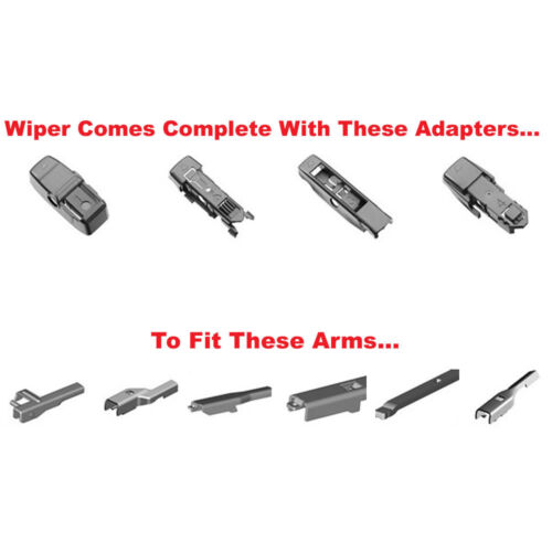

Ti ringrazio tantissimo. Quelle che ho acquistato hanno quattro tipi di innesto. Devo vedere bene se uno è quello del video.
Figurati, è sempre un piacere, mi studiai bene tutto il catalogo spazzole Bosch per capire un po i tipi e attacchi.
Se sono fornite con 4 innesti sono le Aerotwin Multiclip, e purtroppo non vanno bene perchè sono 4 innesti per i bracci specifici.
Penso che la cosa migliore sia se le riesci a cambiare, se su Amazon non c'è problema.

Figurati, è sempre un piacere, mi studiai bene tutto il catalogo spazzole Bosch per capire un po i tipi e attacchi. Se sono fornite con 4 innesti sono le Aerotwin Multiclip, e purtroppo non vanno bene perchè sono 4 innesti per i bracci specifici. Penso che la cosa migliore sia se le riesci a cambiare, se su Amazon non c'è problema.
In effetti sono quelle e pensavo andassero bene, grazie. Se prendo quelle giuste poi penso di poter utilizzare anche quelle che ho, o no?
No, perchè le Aerotwin Retrifit nascono con un attacco specifico e non rimovibile.
Forse, e dico forse perchè non avendole in mano non lo so, potrebbe essere che un domani che le hai consumate, si riesca a staccare tutta la parte centrale (che ha degli incastri sulla spazzola) e con pazienza intercambiare la parte centrale completa, sempre se gli incastri sono uguali, ma a logica dovrebbero esserlo perchè probabilmente la struttura della spazzola sarà uguale per tutte.
Io ho fatto una operazione simile su una spazzola della auto di mia moglie. Le metto nuove, dopo due giorni nevica, alla prima frenata scende tutta la lastra ghiacciata dal tetto e spezza l innesto dell attacco....scoccia con spazzola nuova, allora recupero quella vecchia e frusta, riesco a staccare con pazienza i dentini e intercambiare il pezzo centrale, ma nel caso erano spazzole identiche.
