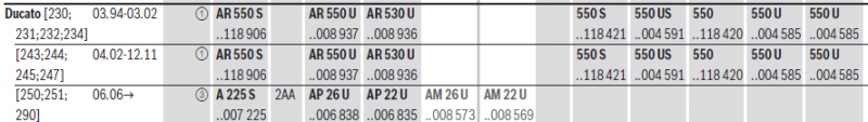

In effetti le hai pagate un po tanto, ma in un negozio/benzinaio etc i prezzi sono quelli.
Questo è estratto dal catalogo tergi BOSCH
Il tuo se ho capito bene è un modello X250 e quindi guarda l ultima riga.
Guardando le spazzole BOSCH AEROTWIN che dovrebbero essere identiche alle originali,
se vuoi il SET di due spazzole con attacco specifico è A225S codice 3 397 007 225
prendendole singole:
lato guida AP 26 U codice 3 397 006 838
lato passeggero AP 22 U codice 3 397 006 835
Invece la serie AM hanno l attaco multi che va bene su piu bracci, ma meglio la serie AP con attacco specifico.
Cercando con il codice, su Amazon si trovano a buon prezzo, questo è il SET di due spazzole 650mm+550mm con attacco specifico:
https://www.amazon.it/Bosch-339...
Io mi sono un po studiato il catalogo Bosch Aerotwin per lo Sprinter e le mie auto, quindi cio che ho scritto sopra è una ricerca rapida fatta ora per il Ducato X250, ma ricontrolla tutto cio che ho scritto e verifica che non ci siano errori, prima di fare l ordine, non vorrei responsabilità. Al 99% è giusto, ma non si sa mai.wink
