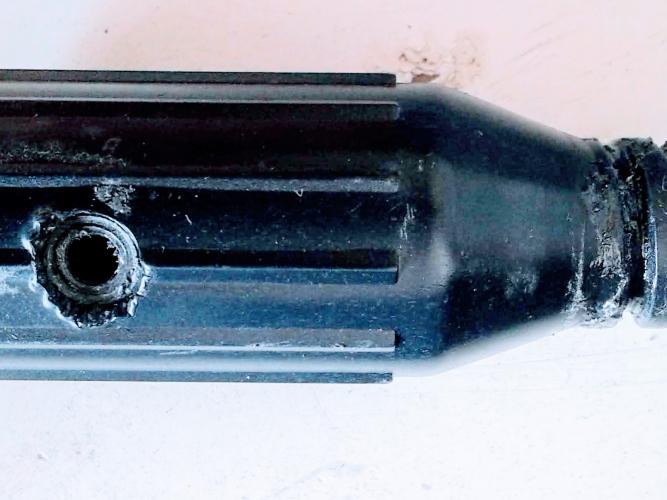

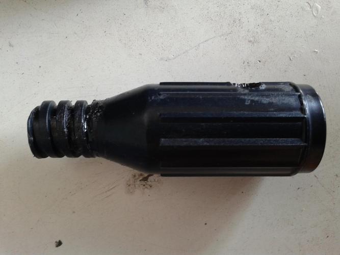

E il terzo acquistato, in verità l'ultimo cioè questo in questione lo avevo avuto in regalo, comunque la sfortuna ha voluto che si è spezzato l'attacco dall'asta allo spazzolone perché caduto rovinosamente a terra.
Questo in foto il pezzo incriminato spaccato in un punto debole sulla filettatura:

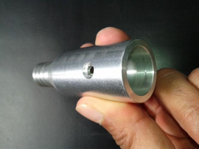

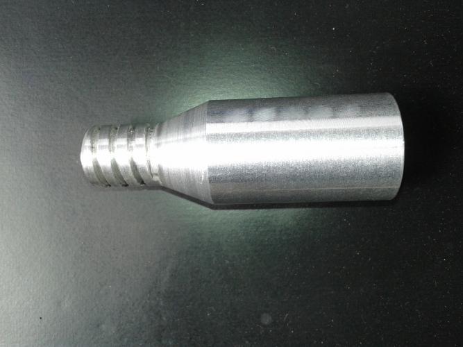

Ho portato il pezzo da un amico tornitore e l'ho fatto rifare in alluminio:

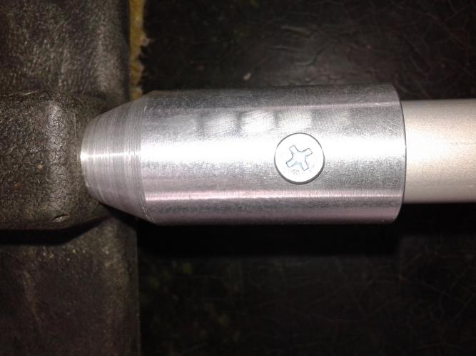

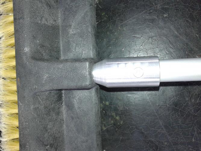

Il montaggio è perfetto. Ho messo un po di teflon in modo che fosse ben aderente ed ho avvitato una vite pax a testa conica.
Mi dispiaceva non usarlo o buttarlo. Il costo dell'operazione è zero.
