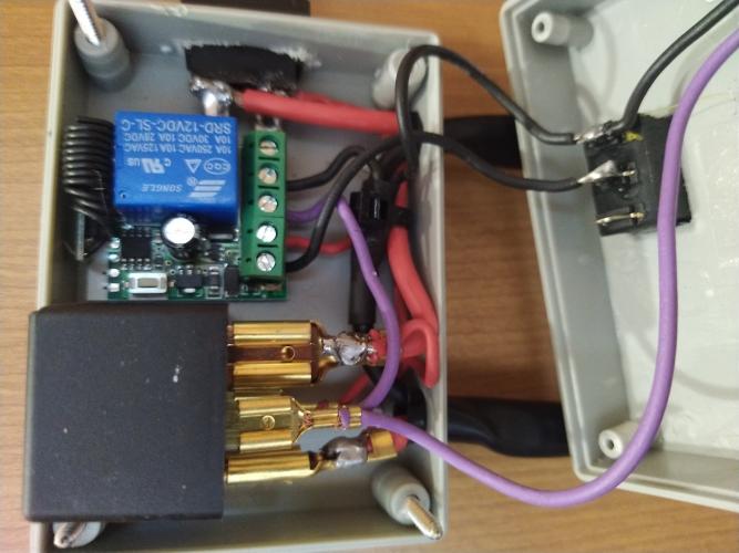

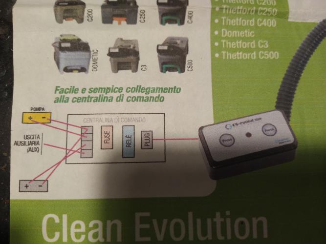

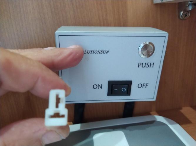

Inserito il 12/09/2022 alle: 18:29:54
Sto montando il maceratore e nuovo serbatoio di recupero delle acque nere  e pensando che possa esser d aiuto a qualcuno in futuro ricordo che dalla centralina escono 2 cavi e quello di destra che ha il fusibile in serie e' quello che va collegato ai 12 volt della batteria mentre l 'altro va al maceratore...ricordo che hanno levato la funzione timer per cui il maceratore resta in funzione finche' tieni premuto il pulsante push....lo schema dell ultima foto (trovato dentro alla confezione probabilmente e' del vecchio modello di centralina...e non c entra nulla....centralina(12).jpgcentralina%20aperta(1).jpgschema(14).jpg...queste le foto
