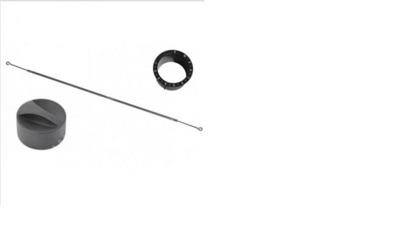

Una curiosità: quando si gira la regolazione della fiamma la manopola si alza mano a mano che aumento il settaggio. Quando è a 0 la manopola è a filo della sede (il cilindro con i numeri) mentre al settaggio 10 è circa 5/6 mm fuori. E' normale?
no quello non è normale , quando lasci la manopola e la fiammella pilota primaria rimane accesa la stessa manopola si deve alzare tutta indipendentemente dalla selezione numerica della temperatura ,  anche quando modifichi la temperature tramite la manopola numerata la stessa manopola se ben ricordo non si deve abbassare ne alzare ma rimanere sempre nella sua posizione , tuttavia potrei ricordare male sbagliandomi

Ciao, non è normale ma non comporta niente, quando toglierai il coperchio quella rotella la vedrai attaccata a un'asta, la pieghi un po di qua e un po di la e la pareggi
