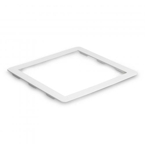

Per montare l'oblò sul furgonato ci sono in vendita apposite cornici come questa.

Per montare l'oblò sul furgonato ci sono in vendita apposite cornici come questa. Ciao
si, certo, ma penso lo facciano solo per Ducato X250, suppongo che il vecchio 244 avrà "rigatura" differente del tetto.

Grazie a tutti per gli interventi, la cornice è per il 250 mentre il lavoro lo devo fare sul 244.
