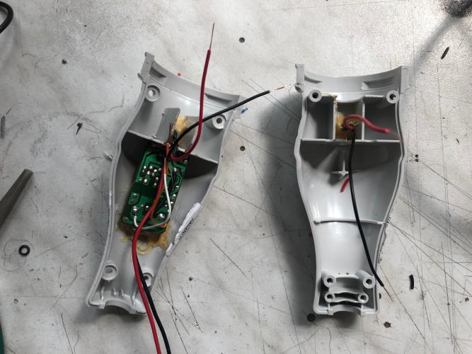

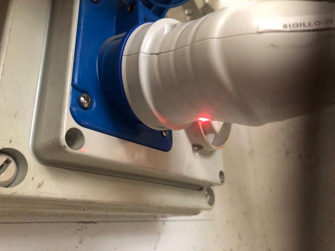

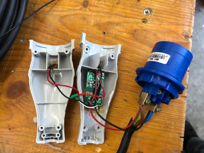

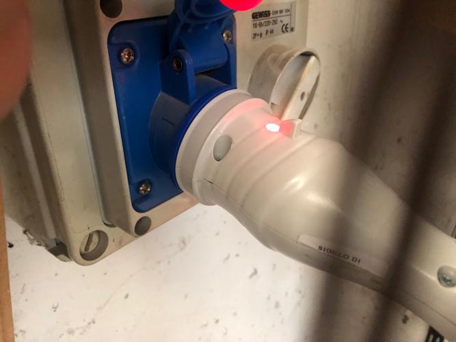

Premetto che ho visto un altro che lo ha fatto ma ha usato lampadine che sono meno visibili, quindi la mia è solo una modifica all'idea di altri.
Mi è già successo più volte di non avere la sicurezza che la colonnina funzioni, quindi vai sullo scatolone, controlla, cambia la presa, vai di nuovo a vedere e così di seguito.
2 led ad alta luminosità (e anche lampeggianti), un alimentatorino micro, una spina cee con interno abbastanza grande e il gioco e fatto.
Qualcuno attaccherà con il pippone della storia delle norme che non vengono mantenute, ma va bene lo stesso perchè si vede ben di peggio in giro.

Premetto che ho visto un altro che lo ha fatto ma ha usato lampadine che sono meno visibili, quindi la mia è solo una modifica all'idea di altri. Mi è già successo più volte di non avere la sicurezza che la colonnina
funzioni, quindi vai sullo scatolone, controlla, cambia la presa, vai di nuovo a vedere e così di seguito. 2 led ad alta luminosità (e anche lampeggianti), un alimentatorino micro, una spina cee con interno abbastanza grande e il gioco e fatto. Qualcuno attaccherà con il pippone della storia delle norme che non vengono mantenute, ma va bene lo stesso perchè si vede ben di peggio in giro.   O vieni con la soluzione o fai parte del problema !
Premesso che la tua è un'ottima idea visto che l'ho realizzata anche per me, ma è d'obbligo farti una domanda:  perch+ ti sei complicato la vita ad annegare un circuito elettrico dentro la presa quando ci sono delle comunissime spie 220 da elettrodomestici che costano pochi centesimi?  Un forellino sulla presa e finisce la paura
evidentemente non hai letto tutto.
Le spie per gli elettrodomestici sono meno luminose e quando sei sotto il sole te ne accorgi, inoltre sono più grandi.

Inserito il 25/05/2020 alle: 17:10:43
Io la spia la ho messa sull arrotolatore, è comoda perchè a colpo dìocchio, anche da lontano la vedi se è accesa.
Però ho messo una spia a 220 con ghiera interna.
Secondo me la tua idea è buona, specialmente nel caso non si usi un arrotolatore, ma mettere un circuito dentro la presa mi sa che con il tempo e la umidità potrebbe dare problemi.
Vedendo quella presa, non so se sia proprio a tenuta perfettamente stagna come è fatta così con due gusci avvitati.
Forse si potrebbe resinare completamente il circuito rendendolo stagno.
Una domanda, non sarebbe stato sufficente il LED sul lato superiore?
Però, complimenti per l idea e la realizzazione.

Inserito il 25/05/2020 alle: 17:12:57
In risposta al messaggio di IZ4DJI del 25/05/2020 alle 17:10:43
Io la spia la ho messa sull arrotolatore, è comoda perchè a colpo dìocchio, anche da lontano la vedi se è accesa. Però ho messo una spia a 220 con ghiera interna. Secondo me la tua idea è buona, specialmente nel caso
non si usi un arrotolatore, ma mettere un circuito dentro la presa mi sa che con il tempo e la umidità potrebbe dare problemi. Vedendo quella presa, non so se sia proprio a tenuta perfettamente stagna come è fatta così con due gusci avvitati. Forse si potrebbe resinare completamente il circuito rendendolo stagno. Una domanda, non sarebbe stato sufficente il LED sul lato superiore? Però, complimenti per l idea e la realizzazione.
2 sono meglio di uno, c'era spazio e per il prezzo si poteva fare.
Non è stagna, ma manco quella che ho tolto lo era.

In risposta al messaggio di BengalaJoe del 25/05/2020 alle 17:12:57
2 sono meglio di uno, c'era spazio e per il prezzo si poteva fare. Non è stagna, ma manco quella che ho tolto lo era.
Hai ragione, la fatica in piu era poca e casomai se uno si brucia rimane l altro.
Se non è stagna, l idea di resinare il rircuito potrebbe essere da prendere in considerazione. Penso esistano prodotti appositi, potresti usare lo scafo della mezza presa colandoci dentro la resina casomai allestendo un contenimento provvisorio sopra e sotto con della cera o altro materiale malleabile da togliere una volta che la resina si è indurita.

In risposta al messaggio di IZ4DJI del 25/05/2020 alle 17:37:33
Hai ragione, la fatica in piu era poca e casomai se uno si brucia rimane l altro. Se non è stagna, l idea di resinare il rircuito potrebbe essere da prendere in considerazione. Penso esistano prodotti appositi, potresti
non credo lo farò, ma ci sono resine da colata (mi pare si chiami GLS50) specifiche per fare gli stampi che uso per il modellismo che sono fantastiche entrano in tutti i pertugi e una volta asciutta è un pezzo di gomma molto morbida.

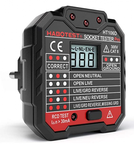

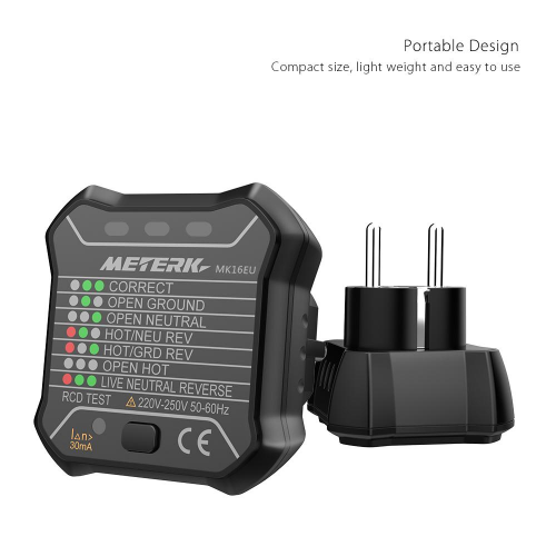

Inserito il 25/05/2020 alle: 18:43:49
non sono affatto d'accordo sulla definizione di "pippone" alle norme sulla sicurezza.
ciò premesso con pochi spicci ti compri questo strumentino facile facile
che, non solo ti dice se la presa è attiva, ma ti dice pure se il differenziale è funzionante e correttamente connesso.
prova che puoi fare alla colonnina, oppure sul terminale all'ingresso camper e anche su qualsiasi presa 220V interna al camper.
Più sicurezza, meno sbattimenti, molta più versatilità d'uso e puoi fare il figo prestandolo o per verificare le prese alla vicina di camper che è tanto bonazza.

non sono affatto d'accordo sulla definizione di pippone alle norme sulla sicurezza. ciò premesso con pochi spicci ti compri questo strumentino facile facile che, non solo ti dice se la presa è attiva, ma ti dice pure se
il differenziale è funzionante e correttamente connesso. prova che puoi fare alla colonnina, oppure sul terminale all'ingresso camper e anche su qualsiasi presa 220V interna al camper. Più sicurezza, meno sbattimenti, molta più versatilità d'uso e puoi fare il figo prestandolo o per verificare le prese alla vicina di camper che è tanto bonazza.
Non dirmi che riesce a provare il differenziale senza farlo scattare.cheeky

Non dirmi che riesce a provare il differenziale senza farlo scattare. Marco
È si così si possono conquistare le Bonazze.

Con la luce del sole quei deboli led si vedono malissimo.
A fare le prove nel camper della bonazza ci si deve andare per forza dopo cena.

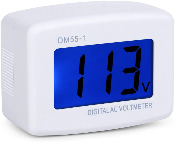

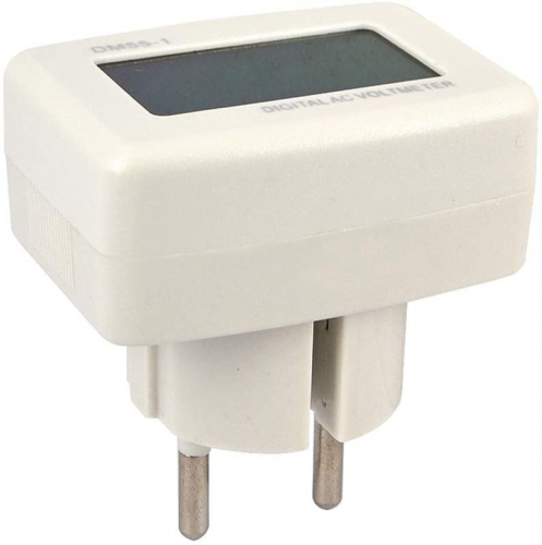

Io in camper tengo questo aggeggio semplice ma comodo, pochi spiccioli su Amazon:
Basta inserirlo in qualsiasi presa del camper, e nei casi in cui il frigo si ostina a andare a gas, mi faccio una ragione perchè vedo che la tensione è bassa.
Una volta sono corso a soccorrere una ragazza Francese che non aveva tensione, e seppure fatto tutto alla luce del sole e mani in vista laugh, quando sono tornato al camper mi è stato detto:  "se hai tanto tempo da perdere, fatti anche la cena se vuoi mangiare questa sera" .... cryinglaugh
