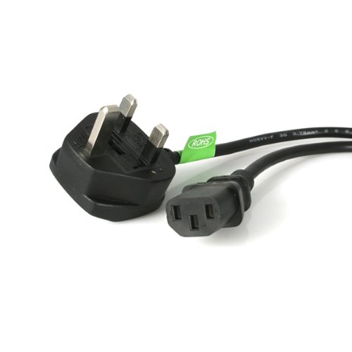

Però, se uno in casa si trova un cavo come questo fornito spesso con alcune stampanti, basta tagliarlo e metterci una femmina nostrana. Io ne ho qualcuno rimasto appunto da qualche stampante.
da notare che all intrno di qualsiasi spina UK c'è un fusibile, quindi controllare da quanto è a seconda dell uso che se ne deve fare.

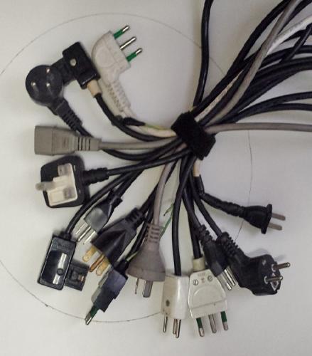

Io ho un cordone H07RNF con presa blu lato camper e lato colonnina con una scatola con dentro due fusibili di protezione (mai fidarsi dei campeggi..).
A questa scatola ci collego un corto spezzone dotato di spina... "opportuna".
Ovviamente ho una certa scelta per le possibili spine che potrei trovare in giro.
MArco
