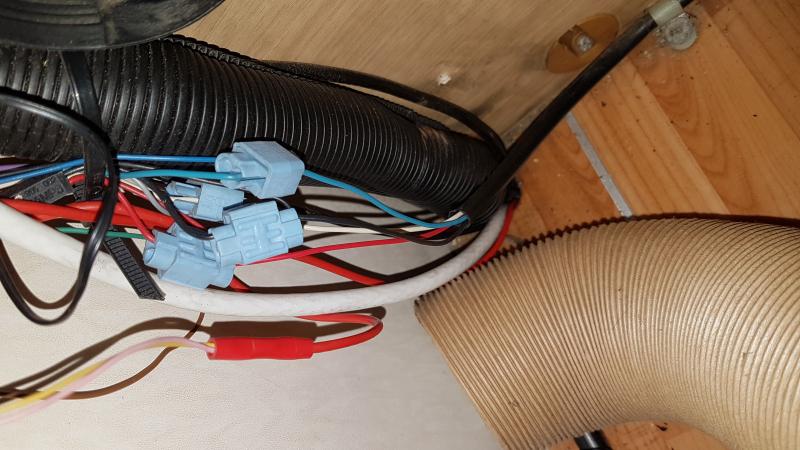

In un mobiletto sotto la dinette dove passano i cavi che collegano il pannello di controllo del webasto allo stesso ,stavo sistemando delle cose e casualmente tocco questi spinotti. Ad ogni  tocco il vebasto  fa come se io lo spegnessi e riaccendersi ... un tocco accende un tocco spegne .
Ho provato a guardarli ma non ho mai visto nulla del genere Qualcuno sa dirmi come funzionano? presumo che facciano un falso contatto o meglio non facciano bene contatto ma non conoscendo questo tipo di spinotto o capocorda  non vorrei andare a toccare qualcosa e poi ritrovarmi senza riscaldamento Ecco le foto

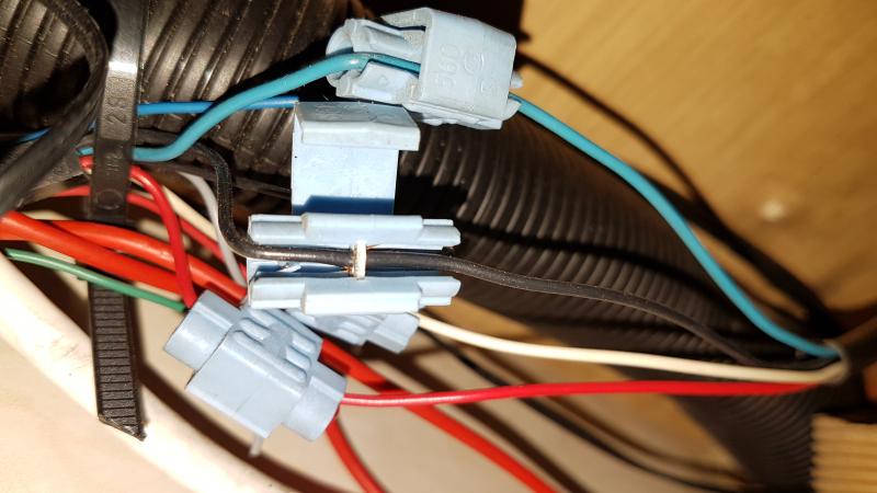

Sono dei cosiddetti "rubacorrente".
non sono affidabili e forse è meglio che li sostituisci con dei mammut.

Confermo che sono rubacorrente, ma montati così non ho capito che funzione fanno. Sembra che non passi nessun altro cavo dentro.

Dalla foto non si capisce ma c'è un cavo che passa da un lato all'altro viene pizzicato da una lamella che Probabilmente oltrepassa la sua guaina fino a toccare i filamenti e la la stessa lamella è collegata ad un altro cavo ,In pratica l'impressione che ci siano tre fili in tutto mentre in realtà sono due., uno che oltrepassa completamente il rubacorrente al quale viene rubata  corrente per alimentare l'altro... spero si capisca quello che ho scritto.

Il bello è che i rubacorrente sono 4 ,rispettivamente su 4 colori diversi, ed i 4 cavetti che "rubano" la corrente vanno a finire tutti e quattro in uno spinotto nero che alla fine non è collegato a nulla....

Se lo spinotto non porta a nulla sicuramente è una predisposizione per qualche altro apparato. Un motivo in più per eliminare quei rubacorrente in quanto se fanno e non fanno passare la corrente significa che molto probabilmente una delle lamelle che serve per prelevare la corrente su di un cavo lo ha quasi interrotto e muovendolo fa passare la corrente a singhiozzo. Brutta cosa se consideri che con il movimento il camper quando si cammina potrebbe interrompere il passaggio di corrente e ritrovarti al freddo.

Già proprio ciò che immaginavo.  Mi piacerebbe sapere cosa porrebbe essere che va collegato a quello spinotto.... forse meglio rifare i collegamenti con qualcosa di più funzionale tipo i prodotti consigliati da Rob Vision e non eliminare quello spinotto volante. Ho guardato sui vari libretti che ho del webasto ma non ho trovato nulla in merito.
approfitto dell'occasione per fare passare i cavi da un altra parte ( c'è anche quello del sensore di temperatura).... li hanno fatti passare nello stesso foro dove passa il tubo del riscaldamento che raggiunge temperature altissime .... Non so quanto faccia bene ai cavi.... è già tanto che non abbia sciolto le guaine.

Guardandoli meglio mi sorge Addirittura il dubbio che quello fosse proprio lo spinotto per connettere i fili che escono dal pannello di comando a quelli che arrivano direttamente dal webasto e magari non avevano lo spinotto maschio così per farla veloce hanno usato i rubacorrente.... penso questo perché vedo che molti lavori fatti non so da chi sono fatti veramente male o comunque ho l'impressione che siano buttati lì per fare veloce.

Leva i rubacorrente e metti quelli che ti ho indicato io, assicuro una perfetta tenuta del filo e contatto. Se il problema è il contatto (come sembra) ecco che hai risolto.

Adesso risolvo momentaneamente con dei capicorda in settimana vado in un negozio di elettronica qui da me a vedere se li trovo.

 Tra l'altro momentaneamente ho messo dei capicorda e tutto funziona.
