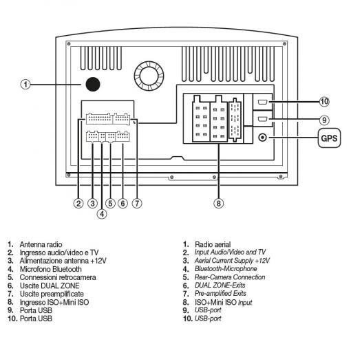

Buongiorno a tutti, nel mio camper ducato appena comprato di seconda mano è presente un'autoradio Phonocar VM102 montata di serie.
Vorrei aggiungere la retrocamera ma non ho lo spinotto e non lo trovo in commercio.
Qualcuno ha avuto lo stesso problema?
Sapete indicarmi lo schema dei contatti? E' uno spinotto a 6 pin
metto alcuni ritagli del manuale
Grazie a tutti
  Enrico

Buongiorno a tutti, nel mio camper ducato appena comprato di seconda mano è presente un'autoradio Phonocar VM102 montata di serie. Vorrei aggiungere la retrocamera ma non ho lo spinotto e non lo trovo in commercio. Qualcuno
ha avuto lo stesso problema? Sapete indicarmi lo schema dei contatti? E' uno spinotto a 6 pin metto alcuni ritagli del manuale Grazie a tutti   Enrico
Anch'io di recente ho montato la telecamera posteriore ma invece di collegarla alla retro lo collegata direttamente al ingresso video (  posizione 2 sul tuo ), il + e - lo preso dal accendisigari sotto chiave.
Cosi quando voglio  premo un tasto e ho segnale video di continuo non solo nella retro, spero mi sono spiegato bene.

Si, ma per me il problema resta in quanto non ho lo spinotto dell'ingresso video,
inoltre se usi questo ingresso devi selezionare la sorgente anche sulla radio
Usando quello apposito invece non appena ingrani la retro, la radio switcha in automatico sul segnale della videocamera.
Metterò anche io in ogni caso un pulsantino per accendere la retocamera a piacimento e non con la luce della retomarcia

Ciao ,
o scrivi a phgonocar e chiedi se vendono il cavo completo 6 pin ingresso retrocamera oppure devi comprarti il connettore ed i pin a crimpare e costruirti il cavo.
I connettori sono standard. Se hai una foto da vicino e misuri il passo tra i pin si potrebbe anche risalire.
Di solito sono jst o molex passo 1.27 o 1.5 o 2...
Io con una radio della fusion marine sono riuscito a recuperare il connettore volante ed i pin  che tra l'altro poi ho scoperto vendere la mia azienda e me lo sono costruito.
Quinsi se riesci a fare una foto faccio un check.
dimenticavo..hai provato a scrivere a RGsound.it? lihanno diversa ricambistica fusion...phonocar...
