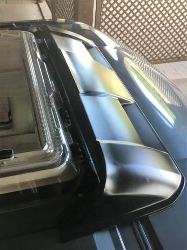

Cosa ne pensate?

Buongiorno,
può andare benissimo o malissimo, dipende fondamentalmente dal fatto che il rotore generato dai "filetti fluidi" dell'aria alzata dallo spoiler ricadano o meno al fondo dell'oblò, di fatto sollevandolo (diminuirebbe quindi la pressione sulle guarnizioni e genererebbe rumore all'interno della cellula).
Spesso è una questione di cm in fase di installazione (a parità di velocità sostenuta), spoiler troppo avanti l'aria dopo essere stata compressa e sollevata dallo spoiler ricade (ruotando, da cui il termine "rotore") premendo con forza (e turbolenza) sull'oblò, se spoiler invece indietro (ma non abbastanza) il rotore ricade immediatamente dietro il bordo dell'oblò e la sua parte turbolenta solleva il bordo dello stesso... andrebbe installato e provato a velocità di crociera per rendersene conto, considerando che abbassando o alzando di 15km/h le condizioni già cambiano.
Buon viaggio

Grazie per la completa risposta.
Forse ho sbagliato a scrivere la domanda.
Lo spoiler è già montato nel mio camper.
Ti posso assicurare che nel mio caso, Fiat Ducato 2016 la differenza è enorme!
L'unico rumore che sento ora sono gli specchi retrovisori ma quelli dubito di poterli eliminare!

Mi scuso allora per l'intervento fuori luogo, la domanda pensavo fosse stata fatta relativamente all'utilità o meno.

Chiedo scusa, ma si sente rumore proveniente dall oblò? Io non ci ho mai fatto caso, ed è un metro dietro il mio sedile. Magari ci farei ancor meno caso se lo avessi montato, ma non saprei dire. Un saluto

SI be è anche molto oggettivo. Io avevo fatto insonorizzare anche le porte anteriori per eliminare qualsiasi rumore...
