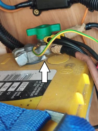

Salve a tutti
mi sono accorto per caso che il polo negativo della batteria servizi,  una optima da 75ah, ha dello sporco che sembra come quando le batterie stilo buttano l'acido...
ma puo' essere?
che succede?
la batteria, messa dal vecchio proprietario, avra' circa 5 anni
che ne pensate?
grazie!

Salve a tutti mi sono accorto per caso che il polo negativo della batteria servizi,  una optima da 75ah, ha dello sporco che sembra come quando le batterie stilo buttano l'acido... ma puo' essere? che succede? la batteria, messa dal vecchio proprietario, avra' circa 5 anni che ne pensate? grazie!
Corrosione galvanica data da 2 metalli diversi (polo batteria in piombo e morsetto in acciaio al carbonio/ottone/rame) in ambiente umido.
Smonta tutto, pulisci con accuratezza con tela fine o meglio con skotch bright, una volta pulito tutti serri a dovere e proteggi con abbondante vaselina.

Inserito il 28/08/2021 alle: 14:13:52
Perfetto!
Grazie mille ! mi adopero non appena smette di piovere oggi pomeriggio!

Io i morsetti li metto in un piccolo recipiente con aqcua da rubinetto e dopo 10 minuti sono lucudi poi un po  tela .Innoltre trovi in commercio paste o liqudo per poli di batterie ,
