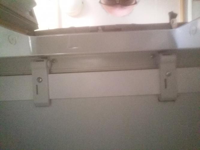

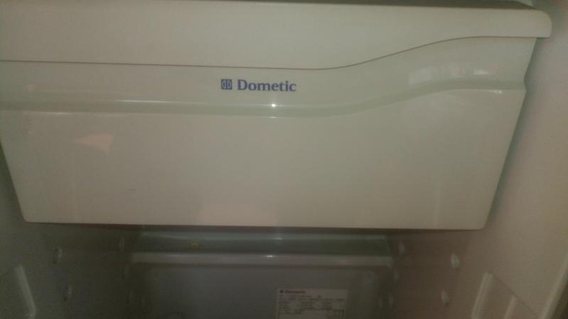

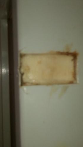

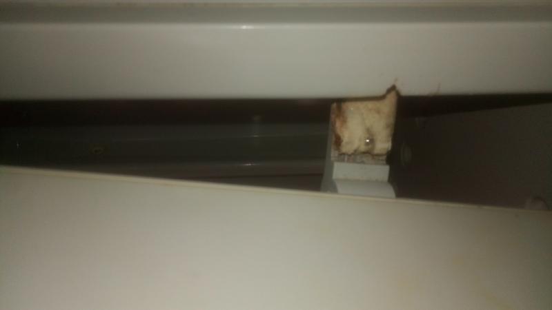

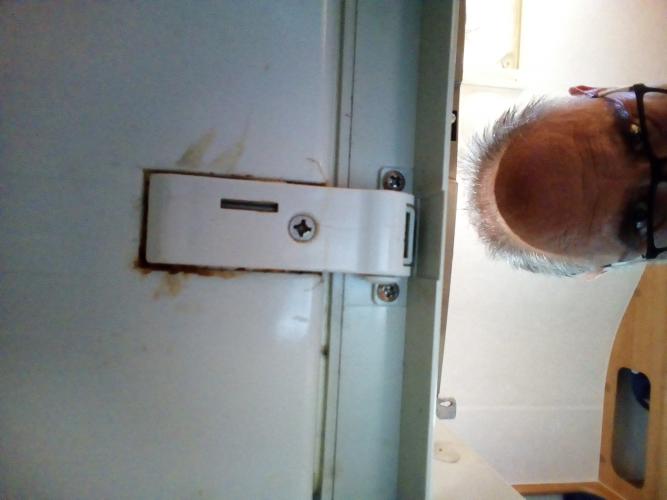

Buonasera,il freezer del frigo camper si è rotto di netto nel punto di fissaggio di una delle due cerniere.Chiedo consigli sul come riparare il tutto.P_20200725_174433.jpgP_20200725_174454.jpgP_20200725_174928.jpgP_20200725_174512_BF.jpgGrazie

Per come la vedo l'unico modo a fare una fascia per tutta la larghezza di alluminio da 3 mm di spessore incollata con sikaflex una volta asciutto avviti le viti delle 2 cerniere, lo sportello si abbassera di 3/4 mm ma almeno funziona

Lavoro eseguito seguendo i consigli di Robir,con qualche piccola modifica.
Ho fissato un angolare 1,5cm*4cm*2mm.Peccato non aver trovato un angolare 1,5*5 ,sarebbe stato perfetto.
Il tutto fissato con il sika.
