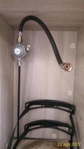

Come già trattato in altre discussioni, mi sono finalmente deciso a spostare il regolatore direttamente sulla bombola anziché , come da impianto originale, collegare la bombola al regolatore tramite  un tubo flessibile.
Ho iniziato con lo scollegare la bombola e subito la prima difficoltà: non riesco a scollegare il regolatore, metto la chiave alla base del regolatore e l'altra sull' esagono sottostante, ma non si riesce a smuovere nulla. L'attacco di quel regolatore ha il filetto destro o sinistro? Possibile abbiano usato un blocca filetti? Mi sono accorto che il pezzo attaccato al tubicino nero si muove, potrei smontare direttamente quello?. Grazie anticipatamente
Andrea
11/01/2007 37560
Inserito il 23/08/2022 alle: 01:36:15
per togliere il riduttore devi svitare il dado sul raccordo in uscita dello stesso riduttore ma giocoforza il dado e ogiva rimarranno sul tubo e per toglierli dovrai tagliare il tubo subito sotto al dado quindi non impazzire ma taglia
se invece vuoi svitare riutilizzando poi il dado e ogiva che rimarranno sul tubo dovrai utilizzare due buone chiavi fisse , una sul raccordo con esagono in uscita del riduttore e l'altra su dado sottostante e con quella chiave dovrai svitare il dato tenendo fermo e ben saldo l'esagono sul raccordo ma devi usare tutta la tua forza e cattiveria , il raccordo e dado in uscita del riduttore sono con filetto destro quindi per svitare devi girare verso sinistra
ti sconsiglio di svitare il raccordo dal riduttore lasciandolo collegato al tubo gas metallico per il semplice motivo che poi quel raccordo dovrai comunque svitarlo dal suo dado oppure tagliare il tubo quindi faresti un lavoro inutile
ma taglia se invece vuoi svitare riutilizzando poi il dado e ogiva che rimarranno sul tubo dovrai utilizzare due buone chiavi fisse , una sul raccordo con esagono in uscita del riduttore e l'altra su dado sottostante e con quella chiave dovrai svitare il dato tenendo fermo e ben saldo l'esagono sul raccordo ma devi usare tutta la tua forza e cattiveria , il raccordo e dado in uscita del riduttore sono con filetto destro quindi per svitare devi girare verso sinistra ti sconsiglio di svitare il raccordo dal riduttore lasciandolo collegato al tubo gas metallico per il semplice motivo che poi quel raccordo dovrai comunque svitarlo dal suo dado oppure tagliare il tubo quindi faresti un lavoro inutile
Grazie Mario,
dunque taglio e poi il nuovo regolatore esce con  il tubicino blu che si innesta sul tubo metallico con fascetta, giusto?
Io speravo di poter usare un flessibile con dadi, mi dava più sicurezza...
Grazie ancora
Andrea
Inserito il 23/08/2022 alle: 08:39:58
In risposta al messaggio di anasta del 23/08/2022 alle 07:55:10
Grazie Mario, dunque taglio e poi il nuovo regolatore esce con  il tubicino blu che si innesta sul tubo metallico con fascetta, giusto? Io speravo di poter usare un flessibile con dadi, mi dava più sicurezza... Grazie ancora Andrea
No, non è  un lavoro sicuro,  meglio mettere un raccordo sempre con ogiva
Se riesci a svitare quel raccordo,  puoi utilizzarlo per mettere un niples a cui collegherà il tubo con filettatura che andrà  a collegarsi al riduttore
Praticamente l'opposto di come è  adesso
Ma lascia stare le fascette se ci tieni alla salute
Parere persinale

Inserito il 23/08/2022 alle: 08:42:28
La sicurezza te la darà la difficoltà di posizionamento e rimozione del tubo stesso,credimi!

Inserito il 23/08/2022 alle: 11:42:52
In risposta al messaggio di impiegatodelvolante del 23/08/2022 alle 08:39:58
No, non è  un lavoro sicuro,  meglio mettere un raccordo sempre con ogiva  Se riesci a svitare quel raccordo,  puoi utilizzarlo per mettere un niples a cui collegherà il tubo con filettatura che andrà  a collegarsi al riduttore Praticamente l'opposto di come è  adesso Ma lascia stare le fascette se ci tieni alla salute Parere persinale
Tutto fatto. Sono andato qui sulla pontina a prendere regolatore e tubo, , l' attacco sul tubo metallico è dello stesso tipo di prima. Ho segato il tubo, limato bene il bordo e montato il tutto. Collegata bombola tutto ok, ora l'ho lascata aperta per una prova più lunga.
Grazie dei consigli
Andrea
Inserito il 23/08/2022 alle: 11:47:11
In risposta al messaggio di anasta del 23/08/2022 alle 11:42:52
Tutto fatto. Sono andato qui sulla pontina a prendere regolatore e tubo, , l' attacco sul tubo metallico è dello stesso tipo di prima. Ho segato il tubo, limato bene il bordo e montato il tutto. Collegata bombola tutto ok, ora l'ho lascata aperta per una prova più lunga. Grazie dei consigli Andrea
Controlla con acqua saponata
