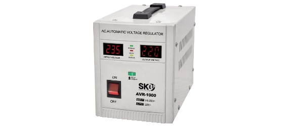

Secondo voi ha senso utilizzarne uno sul camper per sopperire alla bassa tensione delle colonnine?

Secondo me si, però devi anche fare i conti con la bassa potenza disponibile (lo stabilizzatore la potenza non può inventarsela)

Non che abbia intenzione di comprarlo però mi era venuta quest'idea notando che dove sono allacciato adesso ho solo 200 volt.
Probabilmente per la stragrande maggioranza dei nostri utilizzi non fa differenza una variazione del genere

se non hai potenza a disposizione a che dovrebbe servire, forse hanno inventato il moto perpetuo?
lo stabilizzatore ha un suo perchè solo quando hai potenza sufficiente e la tensione è ballerina altrimenti non serve ad un emerito nulla o farse anche a molto meno

io lo uso da anni con grande soddisfazione, installato un 2 KVA, anche in a.a. con impianti fatiscenti ove la tensione (indipendentemente dalla corrente a disposizione, che normalmente è sufficiente, ) è scarsa il frigo e centralina ringraziano, mai avuto più problemi

Ho forse detto che serviva ad aumentare la potenza? Se non hai phon o aria condizionata la potenza è più che sufficiente ma una tensione troppo bassa potrebbe dare problemi a cose che consumano poco.
era solo un'idea che vedi che qualcuno già usa con soddisfazione...

Montato uno da circa 600watt preso su amazon, al mio ritorno dalla Sicilia dove spesso la corrente era sotto i 210 e il frigo mi andava a gas.
preso solo per la linea frigo.
Fino ad ora tutto ok.

Uso uno stabilizzatore da diversi anni con piena soddisfazione purché si usi un buon stabilizzatore  Per fare un esempio in un area sosta in Calabria la tensione oltre i 190 volt non andava ero l'unico a cui il frigo freddava a come si deve e anche il condizionatore funzionava ottimamente. Questa è la mia esperienza poi ognuno la vede come vuole.

Ti rimborseranno i 2.5/3 euro giorno dell allaccio...Non credo ti rimporsino altro...Rimane il fatto che difficilmente il problema ti viene risolto subito, perché quando hai bassa tensione, generalmente è causata dal troppo assorbimento in funzione della sezione dei cavi quindi o mandi via gente o cambi cavi...Due cose non fattibili da fare subito...Altra cosa rischi di trovare chi ti dice che puoi cambiare campeggio...E questo in alta stagione quando hanno pieno è molto facilewink
