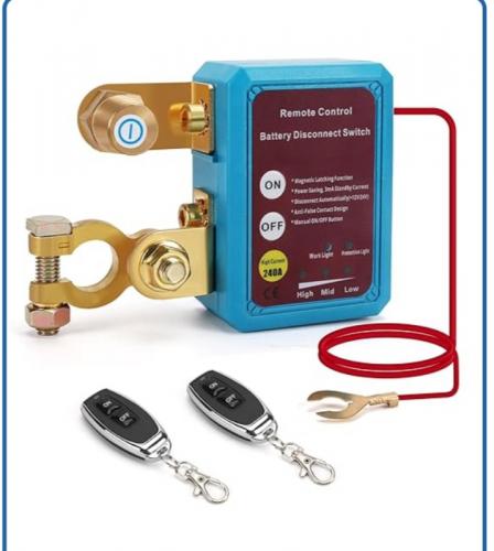

Avrei la necessità di mettere uno staccabatteria al mio van.
La batteria motore è sotto il pavimento sotto i piedi del guidatore ed è fastidioso arrivarci.
in rete ho visto questo, che non conoscevo e chiedevo se qualcuno di voi lo conosce e lo usa.

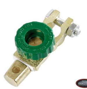

Se riesci ad intercettare i cavi della batteria in un punto piu' agevole, potresti montare uno di questi:
Io li ho montati sia sul camper che avevo prima che su quello attuale. Ho sostituito il cavo che dal negativo va alla carrozzeria con uno fatto a misura con due occhielli e un altro cavo con un morsetto che va al negativo della batteria ad un capo e un occhiello all' altro. Da me pero' e' stato semplice perche' e' un Ducato x230 e la batteria e' nel vano motore. Questo modello ha il vantaggio di non avere elettronica.

Se è per periodi di inutilizzo, può andare bene. Se è come deterrente per furti in sosta considera che poi non funziona la chiusura centralizzata.

non li avevo mai visti, credo siano ottimi, è anche un buon antifurto, bisognerebbe sapere come sono fatti internamente, se hanno messo solamente un relè o altro

Infatti, chiedevo proprio quello. Non mi interessa per antifurto, ma solo per stop prolungati e non vorrei ogni volta "armeggiare" sotto il pavimento.
Si, questi li conosco bene e sono montati sui miei mezzi agricoli, ma nel mio caso vorrei qualcosa di più pratico, vista la posizione della batteria motore.

Come antifurto è nullo
come stacca batteria se ha dei contatti buoni potrebbe andare, ma li ha?
La connessione via radio con quei telecomandi può non essere molto affidabile, ne avevo uno che quando mi parcheggiavano a fianco e chiudevano il mezzo si attivava, buttato
Consuma un pò di energia anche quando la batteria è staccata, poca ma la consuma

Ok, ho capito, allungo il cavo del nagativo è porto fuori uno staccabatteria classico.

non utilizzerei questo tipo di accrocchi sulla BM... anzi, farei molta attenzione anche se volessi usarne uno tradizionale, perchè dalla BM al motorino d'avviamento transitano parecchi Ampere e questi non lasciano spazio a staccabatteria improvvisati e comprati alla fiera dell'elettronica...
Se un domani il mezzo avesse qualche problema di accensione e fosse il caso di insistere un po' a farlo girare serve un buon prodotto, adatto allo scopo, che resista al calore, che non fonda... e che lasci passare bene la corrente.

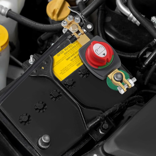

Ho avuto anche io l'X250, mi viene in mente solo uno staccabatterie sul negativo posizionato sotto il sedile guida...
Se però l'assorbimento indesiderato fosse su uno solo dei fili piccoli positivi, potresti... staccabatteriare solo quello.

Mi sembra di leggere 240A...pochini se lo metti su una batterie di avviamento.

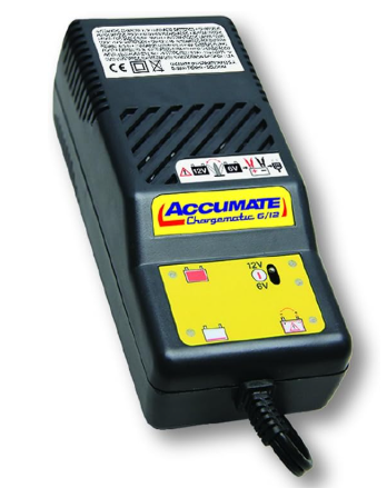

invece di un carica batterie, metti un mantenitore di carica, basta portare all’esterno la connessione/presa, lo puoi lasciare sempre collegato, quando userai il camper lo togli in due secondi

Se lo hai a casa e hai la 220, secondo me si risolve facile senza accrocchi che possono compromettere la affidabilità.
Io che lo ho a casa, collego la normale presa del camper, ricarica la BS e manda una carica di mantenimento alla BM.
Ora ha la BS Litio, e ho messo un timer che mi da corrente dalle 8 alle 12 di ogni Giovedi, piu che sufficente a riportare al massimo la BS e anche la BM è sempre a posto.
Il timer è forse non necessario in quanto vedo che comunque la Litio ha il suo circuito che una volta carica la scollega e non si carica piu finchè non si scarica un po, ma ho visto che con 4 ore in settimana sono comunque sufficenti e quindi il timer male non fa comunque.

Se lo scopo dello staccabatteria è limitare ogni assorbimento a veicolo fermo sappi che questo è il meno indicato in quanto avendo una ricevente radio 433 che lo pilota per attaccarlo/staccarlo con il telecomando  rimane sempre alimentata al pari della ricevente radio dei telecomandi  chiusura del Ducato complice di ammazzare la batteria.
Il cavo rosso che vedi in foto andrebbe collegato proprio sul polo positivo della batteria per alimentare la ricevente.
Se ti ostinassi a volerlo montare potresti collegare il cavetto rosso al polo positivo batteria interrompendolo con un interruttore in modo da disalimentare la ricevente.
(quindi per riarmare prima chiuderesti l'interruttore e poi schiacceresti il pulsante ON sul telecomando).

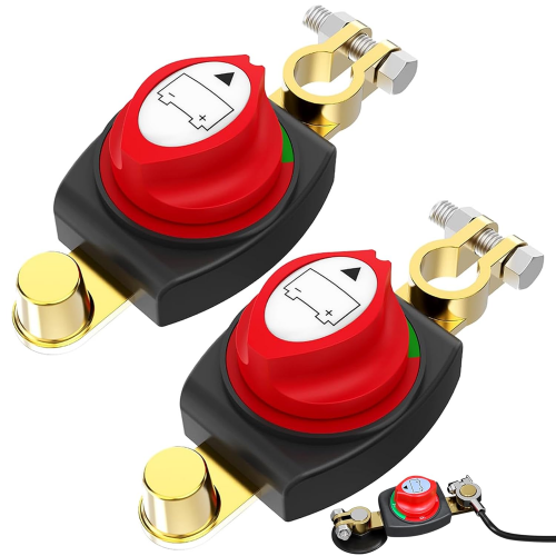

Personalmente consiglio uno staccabatteria tradizionale oppure quelli da polo a pomello (io ho questo) sulla BM

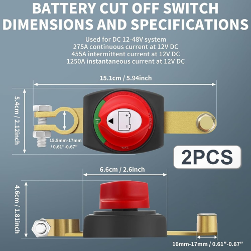

come staccabatteria come li vedete questi? ho le BS in parallelo secco e stavo pensando di metterne uno per BS in modo da poterne escluderne facilmente una alla bisogna
