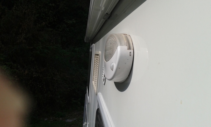

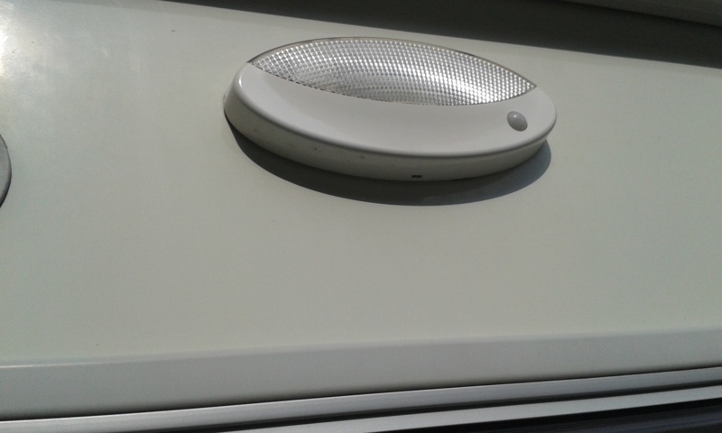

20170927_140156%20(FILEminimizer).jpgin effetti hai ragione ,lo spessore di silicone tra parere e lampada rimane molto stretto  ,credo max 1-2 mm ,non è facile andarci li in mezzo con una filo d'acciaio  senza rovinare la parete rigandola ,capirai quanto sia delicata si graffia solo con  un rametto che  la striscia . ho letto da qualche parte che l'alcol denaturato ammorbidisce molto il sigillante, credo che la migliore soluzione sia tagliare  tutto il bordo con un taglierino e poi  con un cavo in acciaio molto  sottile cercare di affondare tagliando  il resto del sigillante bagnando continuamente con l'alcol la parte trattata , mentre eseguo il lavoro sò già che suderò freddo ...
chi mi ha venduto il mezzo ha affermato che questa lampada esterna è stata montata in aftermarket da un'officina specializzata camper ,per carità la lampada e molto funzionale e carina ha pure il sensore movimento ,ma io dico quella persona che l'ha montata ho aveva bevuto o gli girava la testa per montarla al contrario che punta la luce in alto , in pratica di notte la luce va tutta verso l'alto e in terra si vede poco o niente ... guardatela da voi è inguardabile ,a me gira la testa ogni volta che la guardo ,figuriamoci quando la accendo che punta luce sul tetto..20170927_140134%20(FILEminimizer).jpg

Con un minimo di protezione, considerando che comunque andrai a reincollare sulla stessa sagoma e un po' di attenzione, si riesce a farlo anche con i filo triangolari. Però mi rendo conto che parlo da addetto ai lavori ed ho una certa manualità a riguardo.
Sicuramente la soluzione cutter è quella meno rischiosa, anche se non la più rapida. Lama ben affilata e armati di pazienza. Una banalità: usalo sempre con la lama "a scappare"...cioè allontanandola dal tuo corpo. È innaturale...fai meno forza...ma con questi sigillanti, spesso scappa la lama: in quel modo colpisci l'aria...altrimenti te lo tiri addosso e non è piacevole. Lo so: è una banalità da art Attack...ma se non la dicevo non ero apposto con la coscienza
ik6Amo
ik6Amo
Inserito il 28/09/2017 alle: 17:44:35
Penso che si possa fare molto danno anche con la lama di un cutter, se non si ha sufficiente esperienza.
Per una corda di chitarra (chiedere il MI cantino) 1 mm di spessore dovrebbe esser sufficiente. Io non userei alcool, poichè si rischia di macchiare il VTR. Andrei solo di corda di chitarra ed olio di gomito.
E' necessario non farla scorrere troppo veloce poichè il calore generato potrebbe fondere la plastica della lampada, dirottando il taglio verso quest'ultima; sarebbe poi difficile, per una persona che non ha molta esperienza, ritrovare la giusta direzione.
Con la corda di chitarra ho staccato di peggio.

...potrebbe essere che abbiano montato la lampada volutamente così in modo che la luce si rifletta sul tendalino aperto e crei una zona di luce morbida ed accogliente in tutta l'area sottostante.
