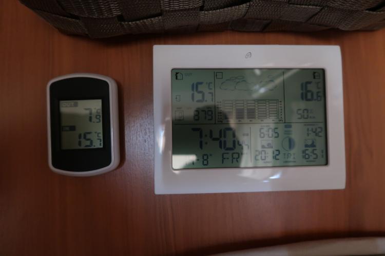

Ho visto e letto che molti utenti utilizzano queste stazioni meteo, con 3 sensori radio aggiuntivi, per monitorare contemporaneamente la temperatura della cella frigo, frigo, esterno ed interno camper.
Ad esempio ho visto montati tipi come questi:
Sono simpatici e costano relativamente poco, ma non mi convince il posizionamento esterno del sensore, che ho visto da molti esser messo sullo specchietto con del velcro.
Avete altre soluzioni o accessori per monitorare contemporaneamente più cose?

seguo anch'io il post,avendo comprato  una stazione simile : ppx_yo_dt_b_search_asin_title?ie=UTF8&psc=1 Ma anche io ho il dubbio,pur avendo letto svariati post,su dove mettere il sensore; E non ho mai capito in che senso sullo specchietto . Penso che l'opzione migliore sia sotti il camper,ma devo trovare un punto ottimale.
Quello che ho visto io era montato praticamente sul vetro dello specchietto laterale. Oltre però all'ingombro, perchè comunque sono sensori da 7/8 cm e vari spessori e larghezze, sono influenzati troppo dal sole diretto secondo me.
Vediamo se qualcuno ha installato in posizioni diverse.

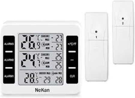

Io ho questo
Cinesata su Amazon (se ben ricordo 14 euro), sono anni che fa il suo sporco lavoro.
Un sensore remoto va nel frigo
L'altro sensore remoto è esterno, l'ho avvolto in un sacchetto da freezer, un pò di nastro americano e fascettato sotto alla calandra del paraurti anteriore, al riparo da qualsiasi cosa. Smontato solo una volta per cambiare le pile
Il terzo sensore è al suo interno, e rileva la temperatura ambiente nel camper
