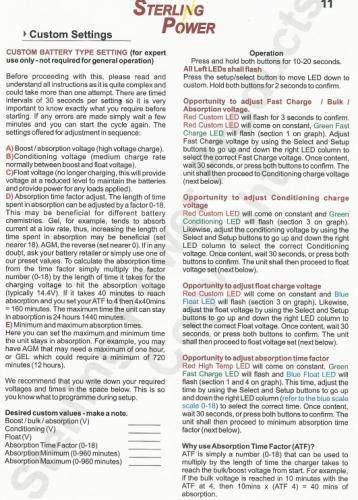

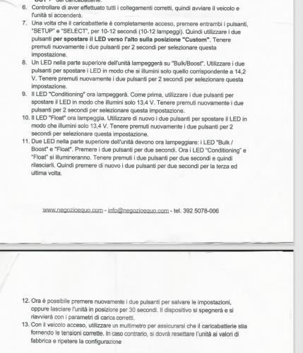

dove ho preso il BB1260 e gentilmente mi hanno fornito in italiano come programmare per le lifepo4. magari cercando nel sito trovi
bulk boost = 14.2V
conditioning= 13.4V
float = 13.4

dove ho preso il BB1260 e gentilmente mi hanno fornito in italiano come programmare per le lifepo4. magari cercando nel sito trovi  bulk boost = 14.2V conditioning= 13.4V float = 13.4
Grazie per l'input. Proverò a vedere il loro sito anche se mi sembra di capire che ogni tipo di batteria è diversa.
Ho sentito il produttore delle mie che mi ha consigliato una carica standard a max 14,6v ed una carica float a max 14,2v.
Ora ricontrolleró per sicurezza con schaudt.
Per quanto riguarda lo sterling: è semplice da programmare?

ti ho dato i valori in tensione,
questa sera posto una copia per la programmazione in italiano dello sterling, spero sia uguale,
devo solo modificare la foto e stampare sopra la fonte,
non è intuitiva la programmazione, anzi la trovo abbastanza complessa ma ce la si fa

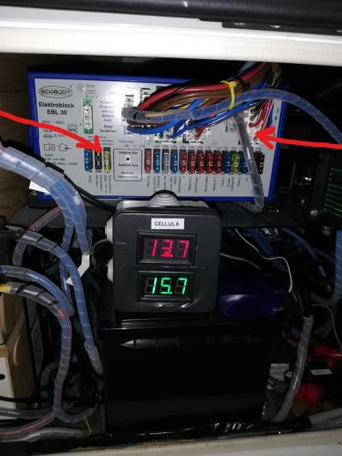

Una curiosità : che caricabatterie hai messo, che così me lo guardo. Ha parametri di carica regolabili? Poi come si connette all Ebl?
Questo è il CB aggiuntivo
Blue Smart IP22 Charger - Victron Energy
Ecco come ho collegato il tutto, fusibile 2 tolto e al Block 7 il nuovo CB
Saluti.

Colleghi il CB LiFePo4 al Block 7 con un connettore "MATE N LOK"
Spinotto maschio "
KIT CONNETTORE MINI MATE N LOK MASCHIO FEMMINA 2 VIE COMPLETO DI TERMINALI | eBay
