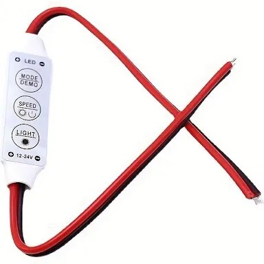

alla fine ho preso il telecomandino, ho visto che il sensore sul retro ha anche un comando manuale, non so se spegnendo Da lì smette di stare sotto tensione. Poi verificherò gli assorbimenti e, al limite, interporro un interruttore per il risparmio energetico

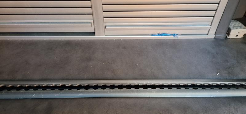

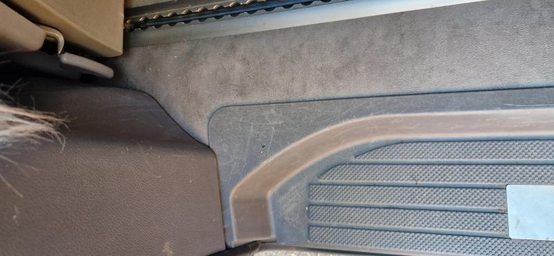

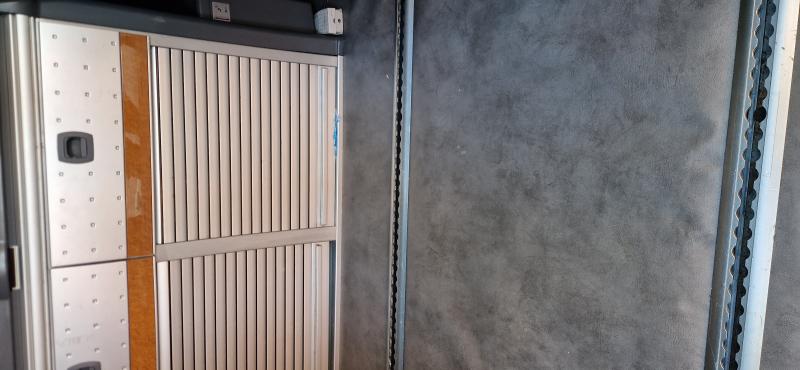

In realtà, ho deciso di utilizzare questa striscia, Non tanto per un'esigenza di atmosfera, ma per assolvere a due compiti: quello secondario è appunto di avere una luce telecomandata per quando scendo o salgo dalla zona letto Superiore, che in caso contrario finivo per accendere la plafoniera di serie collegata alla BM, che è quella più a portata di mano dal letto Superiore, che non è una buona idea.
 ma, soprattutto, mi serve perché ho realizzato un rivestimento asportabile dell'intera pavimentazione. L'ho incastrata bene sotto le guide dei sedili e le varie modanature di plastica, ma sotto al mobile cucina non è possibile perché non c'è alcuna fessura.
 è venuto un lavoretto discreto, e volevo creare un incastro con un profilo di alluminio; e qui mi è venuto in mente di approfittare per passare un LED e dare un senso a questo profilo. Se avete suggerimenti per migliorare il lavoro sono tutto orecchie!
Non so se si apprezza la differenza tra i punti dove ho potuto far passare bene il PVC sotto alle plastiche e quello in cui il materiale non passa sotto il mobile
purtroppo, come al solito le dannate foto girate
