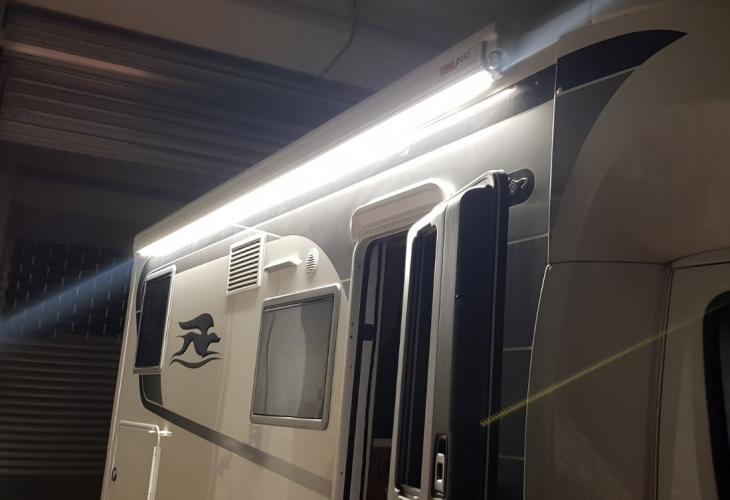

Inserito il 30/05/2022 alle: 11:09:50
In risposta al messaggio di Volante 21 del 28/05/2022 alle 19:52:19
per i led almeno per gli impianti domestici è la norma, quindi penso che valga anche per i 12v. non è che non funziona se alimenti solo una parte, ma non ricordo bene ora quale è la controindicazioni
Fatta montare ed alimentata solo da una parte. Lunghezza 4.5 mt e non mi pare ci siano cadute di tensione ( nella foto sotto si vede che tutta la striscia è parimente luminosa )
