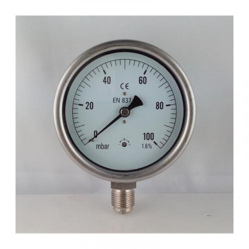

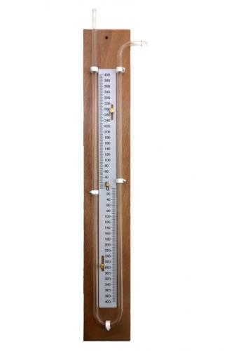

ma sono apparecchiature professionali e se ti dico il costo ti spaventi , nel tuo caso potresti utilizzare il classico manometro a U ma devi sapere come e dove collegarlo , oppure un banale manometro per gas con scala non superiore di 100 mbar

metti in pressione con aria o azoto e pressione non oltre 50 mbar , prova da ripetere due volte , la prima per circa 30 minuti e la seconda 15/20 minuti , non andare oltre quelle tempistiche perchè se varia la temperatura atmosferica varia anche la misurazione
ti consiglio di fare la prova tenuta chiudendo tutte le valvole di ogni utilizzo , se l'esito della prova fosse ok allora fai una successiva prova tratto per tratto aprendo una valvola per volta , finito di provare un tratto chiudi quella valvola aprendone un'altra e via di seguito ma rispetta sempre la tempistica
atmosferica varia anche la misurazione ti consiglio di fare la prova tenuta chiudendo tutte le valvole di ogni utilizzo , se l'esito della prova fosse ok allora fai una successiva prova tratto per tratto aprendo una valvola per volta , finito di provare un tratto chiudi quella valvola aprendone un'altra e via di seguito ma rispetta sempre la tempistica

come strumento intendevo quello che utilizzerai per la misura e non per la messa in pressione
Un manometro
