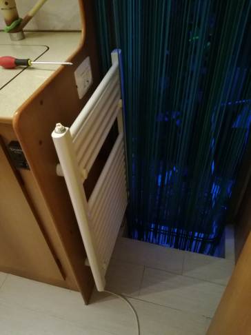

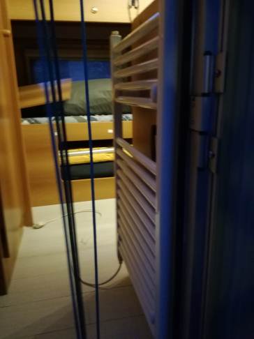

Io ho montato un termoarredo a olio con resistenza elettrica da 350W....in montagna a sciare è uno spettacolo!

Complimenti! una bellissima idea!
Ma il termoarredo è un normalissimo da casa (fatto per l'acqua) dove tu invece hai inserito l'olio? e l'olio dove lo hai trovato??? (non penso ci vada dell'olio di oliva.....)

Lo ho comprato dal mio grossista già completo e finito.
Consuma 350W e funziona anche nelle colonnine con 2A. In estate lo smonto. Dentro dovrebbe esserci un olio diatermico. In montagna a sciare lo tengo acceso h24. Più o meno fa la.stessa funzione di una stufetta a olio ma ha il vantaggio di occupare solo pochi cm di spessore e di non avere le ruote. Pesa forse di più e in sosta libera è peso morto !

Si, questo va bene.
A parte la forma è un normale radiatore ad olio a 220 però con installazione fissa.
