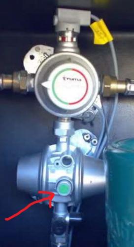

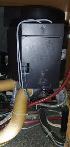

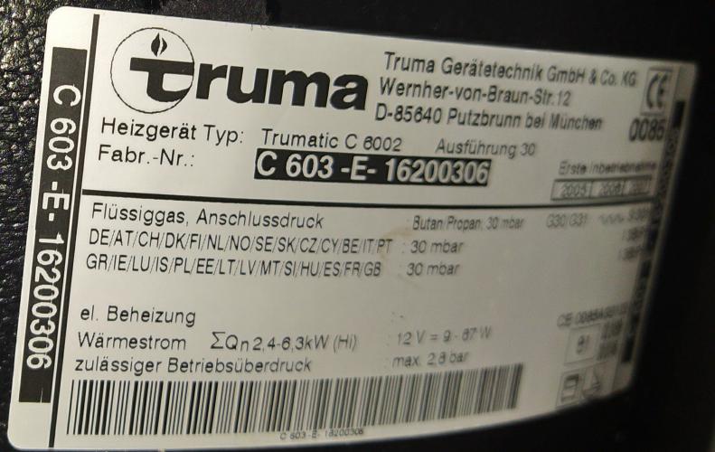

Come da titolo ecco cosa mi succede:
Se uso la stufa per riscaldare l’acqua, sia a 40° che a 60° (rotazione antioraria della ghiera esterna di una o di due posizioni), funziona perfettamente.
Se uso la stufa per il riscaldamento a minimo (rotazione oraria della ghiera esterna di una o di due posizioni e pomello centrale max a 3) sia riscaldamento che acqua calda funzionano.
Se uso la stufa per il riscaldamento normale o al max (rotazione oraria della ghiera esterna di una o di due posizioni e pomello centrale superiore a 3), si sente un rumore di qualcosa che attacca e stacca, come se entrasse un supplemento, e subito dopo si stacca la valvola di sicurezza del DuoControl CS. Si accende la spia rossa e la stufa smette di funzionare.
Come dai vari post ho dato una soffiata nello scarico e cambiato bombola del gas ma nulla di fatto, l’unica cosa che noto che i fumi di scarico, quando la stufa funziona, sono fortemente umidi…
Qualcuno ha qualche idea per risolvere il problema?
Grazie e spero di essere stato chiaro.
