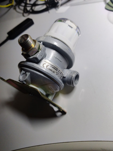

Avevo un deviatore manuale che selezionava una delle due bombole da 10Kg, e un regolatore 30mbar classico nel mezzo, la cui uscita andava ai vari servizi. L'ho rimosso, la leva era diventata piuttosto dura, e ho pensato di mettere un deviatore piu evoluto.
Ho acquistato nella foto, Cavagna Group Type 924N
Una volta montato, la stufa truma varioheat comfort parte regolarmente, vado in montagna, prima notte tutto ok. Giorno dopo verso mezzogiorno spengo la stufa. La sera proviamo a riaccenderla, niente, errore E2H che diventa dopo un secondo E16H . Fuori saranno stai 1 o 2 gradi, non era particolarmente freddo. Il deviatore non era freddo, provato subito a scaldarlo col phon, niente, sempre tessi allarmi
La stufa si accende, per circa 5 secondi, poi va in allarme. Fornelli e boiler funzionavano. Passata la notte al freddo.
Oggi riprovero' a montate il vecchio regolatore 30mbar per vedere se il problema e' dovuto al nuovo deviatore + regolatore.
Ogni aiuto e' benvenuto

Ho la tua stessa stufa, (anzi due, la seconda e' ridondante da me montata successivamente, dato che vado annualmente per mesi in Scandinavia); non credo tu abbia un guasto alla stufa: a mio modesto parere il problema e' quello descritto dalla quarta ipotesi dell'errore E16H. Prima di cambiare il deviatore gas, proverei a sostituire la bombola, o a tenerla al caldo in casa per qualche ora, e controllare se gassifica correttamente.

Temo che il guaio sia causato dal freddo quindi gasificazione in bombola non sufficiente per alimentare la stufa , sei sicuro che la temperatura ambiente era 1-2 gradi ? , hai provato a selezionare manualmente la manopola del riduttore/scambiatore verso l'altra bombola
P.S.
fai attenzione perche se lasci la manopola dello scambiatore a metà tra una bombola e l'altra si svuotano entrambi le bombole rimanendo senza gas , quei pochi grammi che rimarrebbero sarebbero sufficienti per alimentare solo i fornelli del piano cottura per poco tempo ma non il riscaldatore o stufa
