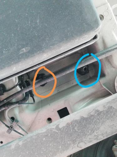

Fino a ieri pensavo che ci fosse solo 1 tubo in uscita sotto, adesso ho scoperto che ce ne sono 2. Guardando la perdita sembrava che arrivasse dal tubo "grande"diciamo, quello dove si vede uscire acqua quando scarico boiler disarmando la nofrost

Trovati 2 tubi comunque...
