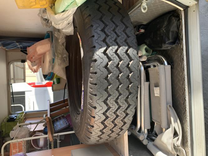

La mia nonostante stia piatta sul fondo del garage, è ben assicurata con una cinghia, 40kg che partono in caso di incidente sono come una bomba atomica e potrebbe sfondare le paratie di compensato e arrivare in cabina! Meglio eccedere con la prudenza.
Verissimo. In effetti la mia bomba atomica davanti è appoggiata non al compensato della divisoria ma al salto di circa 25 cm tra fondo e telaio Alko, cioè una zona rinforzata. Sopra è vincolata da uno scaffale in travetti da 30x30 e profilati angolari  Al, avvitato in 8 punti alle guide Hymer. I cunei bloccano i movimenti eventuali per inerzie in movimento, cioè all'indietro e di lato.
Inserito il 14/01/2024 alle: 16:22:02
In risposta al messaggio di Armando del 14/01/2024 alle 15:22:19
Non avevo dubbi, ma tu conosci piu che bene fisica e ingegneria wink

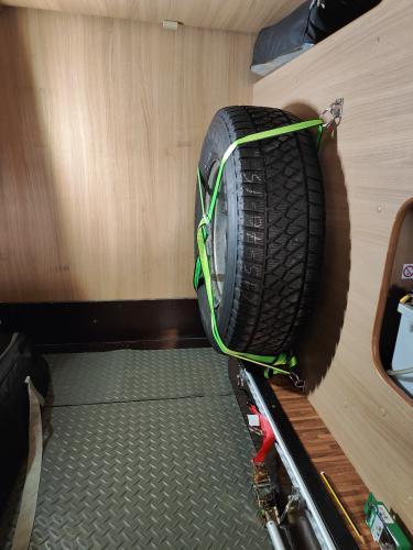

Alla fine stamattina ho fissato la ruota di scorta nel garage..e ho preso spunto dall'unico utente che ha messo una foto di come aveva fissato la sua.. Grazie Alexf.. ma ecco la foto della ruota fissata..

Scusa, quei ganci in alto dove passano le cinghie come li hai fissati? Spero con bulloncino e contropiastra, le pareti presenti nei camper non garantirebbero la tenuta in caso di urto o collisione e quella ruota con il peso che ha, volerebbe via portandosi dietro una parte di parete dove è stata fissata... Personalmente, se non fissata come si deve, la metterei sdraiata a terra con oggetti e quant'altro intorno in modo che possa muoversi meno possibile...
Li ho fissato con 4 viti Parker..ma in effetti potrei fare delle contro piastre da dietro..

Le pareti divisorie interne dei camper sono di carta velina (si fa per dire ma mica tantowink) e c'è il serio rischio, anche solo con terreno molto disconnesso, che le viti non tengano e ti viene giù... In quel caso non farebbe grandi danni ma ti rovinerebbe la parete e sarebbe un peccato... Capisco che in verticale ti occuperebbe meno prezioso spazio ma devi trovare il modo di fissarla meglio... Le contropiastre sono la soluzione migliore, considera che i portabici esterni sono fissati in questo modo, due bulloncini passanti con occhiello e contropiastra e sei senz'altro più sicuro...

Le pareti divisorie interne dei camper sono di carta velina (si fa per dire ma mica tanto) e c'è il serio rischio, anche solo con terreno molto disconnesso, che le viti non tengano e ti viene giù... In quel caso non farebbe
Si si.. farò così.. domani faccio le contro piastre..yes

Il lavoro è bello e curato, ma mi permetto di suggerire una modifica per renderlo piu resistente.
Sotto, attaccherei le cinghie usando gli occhielli che si agganciano a quella guida AIRLINE che vedo gia presente, e sopra metterei un altra guida uguale fissata usando contropiastre o grandi rondelle dietro (sempre se accessibile), e così metterei gli occhielli superiori attaccati a quella guida. In questo modo lo sforzo si distribuisce su tutta la parete. Avere una guida anche in alto poi puo essere utile per fissare anche altro.
Seconda piccola modifica, avviterei sul gradino dove appoggia la gomma due piccoli cunei in plastica in modo che la ruota sia bloccata meglio nei suoi eventuali spostementi laterali.

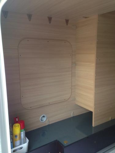

Ciao Luca,
non avevo approfondito e dirti come ho fissato gli occhielli per la cinghia.
Come ti è stato detto il materiale usato nei camper è di poca sostanza e, nel mio caso seppur di buon spessore, assolutamente inadeguata a sostenere il peso della ruota qualora si manifestino situazioni particolari.
Ti allego la foto del mio garage e puoi vedere la parete dove è fissata.
Tolto quel pannellino si accede ad un'intercapedine di pochi cm. dove passa parte dell'impianto elettrico.
All'interno ho messo due tavolette di legno da8x2x60 cm. dove ho fissato con bulloncino passante le 4 staffe di passaggio delle cinghie.
Ho anche spostato la bocchetta di riscaldamento perchè la ruota l'avrebbe ostruita.
Il tutto lo sto usando da ormai 5 anni e 60.000 km senza alcun inconveniente.
Ah, volevo aggiungere che una ruota appoggiata nel senso di marcia non dovrebbe fare grandi danni in caso di urto frontale.
Però questa non dovrebbe assolutamente muoversi lateralmente e per questo i passaggi della cinghia dovrebbero essere il più vicino possibile alla circonferenza della ruota.
Questo per evitare il più possibile l'eventuale spostamento in quanto, in caso di urto laterale, la possibilità di muoversi accumulerebbe una forza difficile da trattenere con eventuali danni.
Mi sembra poi che i ganci non siano i più adeguati, io mi sono costruito delle staffette ad 'Omega' in acciaio inox e di altezza sufficiente al solo passaggio della cinghia.
Oltre a questo e nel senso verticale li avvicinerei, non so se dipenda dalla foto ma mi sembra che. spingendola lateralmente, la ruota possa passare tra le cinghie.

Io farei in maniera leggermente diversa.
Per la "scorta" in verticale costruirei un
traliccio se pur leggero ad ELLE che
con 2 tubi verticali e  2 basi a 90°
scarichi il peso sulla base portante
del pavimento e fissrei a parete solo
in alto evitando il ribaltamento , ma senza
avere peso supportato dalle viti a parete.
Questo eviterebbe sicuramente ogni futuro e pericoloso problema.

Il lavoro è bello e curato, ma mi permetto di suggerire una modifica per renderlo piu resistente. Sotto, attaccherei le cinghie usando gli occhielli che si agganciano a quella guida AIRLINE che vedo gia presente, e sopra
metterei un altra guida uguale fissata usando contropiastre o grandi rondelle dietro (sempre se accessibile), e così metterei gli occhielli superiori attaccati a quella guida. In questo modo lo sforzo si distribuisce su tutta la parete. Avere una guida anche in alto poi puo essere utile per fissare anche altro. Seconda piccola modifica, avviterei sul gradino dove appoggia la gomma due piccoli cunei in plastica in modo che la ruota sia bloccata meglio nei suoi eventuali spostementi laterali.
Ottimo suggerimento... stamattina ho fatto le contro piastre da applicare dietro la parete..i cunei in plastica..dove li potrei trovare?

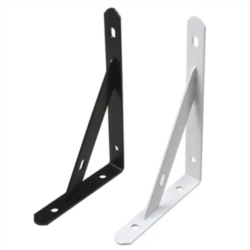

Quelli che ti ha consigliato Tommaso vanno più che bene...
https://www.amazon.it/Unitec-10...

I ganci li ho acquistati da Leroy Merlin..e tengono 160 kg CAD.. il penso siano sufficienti.. grazie comunque per le informazioni..e i suggerimenti..yes

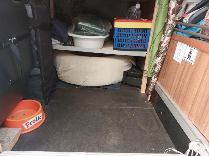

Foto della parte destra del garage, con la ruota d.s. che spunta sotto il ripiano, fermata con un cuneo (idem di là).
Ho fatto quello scaffale centrale (non si vede tutto ma ha 3 ripiani) visto che le bici non le usiamo, almeno parecchie cose stanno in ordine.

avevo inserito il link, bastava cliccarci sopra, ma sono stato preceduto wink
