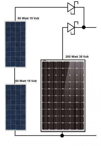

In questo caso puoi mettere in parallelo un pannello da 38 Volt, avendo l'accortezza di disacoppiare i due attuali in serie e quello nuovo con due diodi shoktty.
Sarebbe così, ma viene un impianto orribile, per nulla ottimizzato nella funzione MPPT, inoltre la tensione a vuoto del nuovo pannello DEVE essere identica a quella dei due pannelli da 60 watt messi in serie tra loro.
Il vecchio regolatore sul nuovo pannello e un regolatore più piccolo sui due vecchi pannelli in serie sarebbe una soluzione di gran lunga migliore.

I pannelli li puoi collegare come ti ha suggerito m48 nel post sopra ma quel regolatore non ha le capacità di gestirli tutti.
E' troppo piccolo, la stessa Victron dichiara di non superare 220 watt per batterie a 12V per cui, andrebbe bene per il solo pannello da 200 watt.
