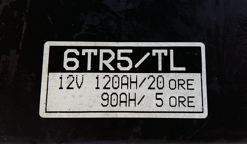

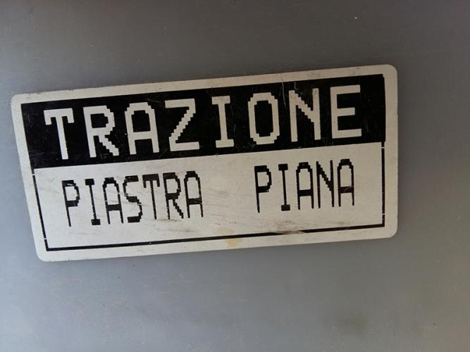

Acquistata una batteria a scarica lenta da 115Ah. Quando sono andato per sostituirla mi sono reso conto che il problema consisteva nel fatto che (per colpa mia dovuto anche alla scomoda locazione) l'elettrolita arrivava appena a coprire metà delle piastre. Nonostante questo era ancora in grado di erogare amper sufficienti  per lo meno nella stagione estiva. Ripristinato il liquido e nonostante fosse da più di una settimana non ricaricata segnava 13,1V. L'ho rimessa sotto carica, che dite? potrebbe essere utilizzata ancora?
A parte questo lungo discorso vorrei conoscere il significato di quanto riportato sull'etichetta che vedete in foto: 20171029_112216.jpg
e che vuol dire piastra piana ?

clacal
clacal
12/05/2009 666
Inserito il 29/10/2017 alle: 13:03:11
Forse qui puoi avere qualche delucidazione, mi sembra una batteria molto valida.
http://www.gegaccumulatori.it/p...
Claudio
a.daniele
a.daniele
12/04/2005 3975
Inserito il 29/10/2017 alle: 17:24:35
In risposta al messaggio di clacal del 29/10/2017 alle 13:03:11
Imaginavo Che fosse una valida batteria dato Che in quelle condizioni continuava ad erogare. Quello Che vorrei sapere e' l'esatto significato di quanto indicato nella prima etichetta.
saluti
daniele

Bob Plissken
Bob Plissken
20/11/2013 797
Inserito il 30/10/2017 alle: 22:58:37
Abbiamo la stessa batteria, anzi stessa marca ma io ho il modello più piccolo da 100Ah.
Però l'ho appena montata e devo farci esperienza.
Per la scritta: 120Ah sono la capacità con una corrente che la scarichi in 20 ore, cioè 6A
90 Ah la capacità effettiva per una scarica teorica in 5 ore, cioè con 24A applicati.
Per l'effetto Peukert, infatti, la capacità di una batteria al piombo dipende dalla corrente che gli chiedi. Con un assorbimento di 100A renderà tipo 60Ah, a 1A magari ne tira 140.
