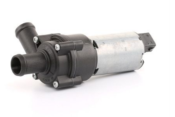

Primo guasto, qualche mese dopo, bruciatore (retina) e scheda per fortuna sostituiti (ma con altri usati) la scheda non era più thermotop C ma thermotop Z e mi sono dovuto costruire il controllo per le ventole
Secondo guasto un paio di anni fa, pompa di ricircolo la pompa originale ha un prezzo esagerato, ho montato una bosch nuova
Terzo guasto, mi sono accorto che la seconda pompa (quella del ricircolo motore) funziona per una decina di minuti e poi si ferma, questo è stata scoperta ora perche non riuscivo a capire per quale motivo il radiatore del cruscotto a volte scaldava a volte no, semplice, la pompa usata, dopo un po annaspa e poi si ferma, se la stacchi dopo una mezzoretta rifunziona per 10 minuti, poi ricomincia, probabilmente è da parecchio che è così ma me ne sono accorto solo ora che ho avuto bisogno di far funzionare il ventilatore del cruscotto
A parte i costi, ciò ha reso necessario lo smontaggio e il rimontaggio del webasto per la riparazione, successivamente il rismontaggio per la sostituzione della pompa con adattamento dell'angolo di uscita dei tubi perche diverso rispetto all'originale, adesso sto ordinando un'altra pompa bosch per sostituire quella del motore, anche questa pur essendo Bosch la trovo solo usata (e non la voglio) perchè quel modello Bosch non la fa più, quindi dovrò smontare e adattare anche questa

Questo è vero, però in linea di massima il materiale nuovo non si rompe per logorio, magari per mortalità infantile, comunque adesso sto cercando una pompa come quella che mi avevano fornito (a destra) ma nuova, bosch non la trovo, si trova cinese su aliexpres ma vorrei evitare
Quella che trovo è quella a sx che va benissimo 500 l/h Bosch
Tu ne hai mai aperta una? stavo pensando che la calotta sembra identica a parte l'angolazione e magari svitando la vecchia e montandola sulla pompa nuova mi ritroverei con una pompa con le uscite come la vecchia
Inoltre gia so che dovrò comprare alla Copat il connettore perché quella che si è rotta esce con i fili mentre l'altra ha il connettore e serve il maschio volante (film gia visto perchè ho gia cambiato quella del circuito del webasto)

Io oltre a questa Bosch che si è rotta ho anche una pierburg rotta, che sarebbe quella originale che era montata sul thermotop
