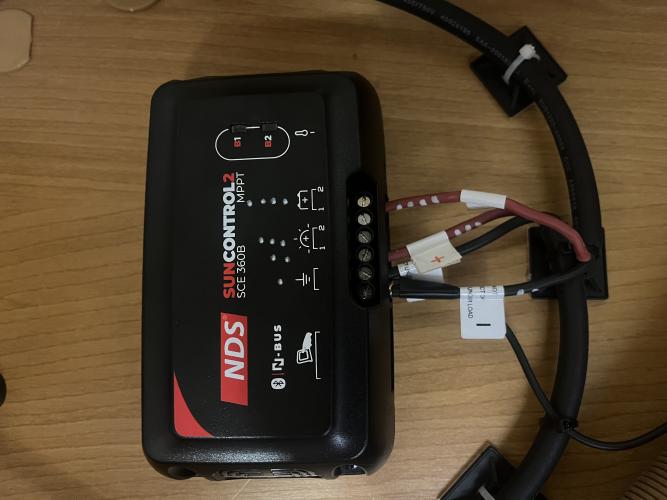

Ho notato che il tecnico ha montato questo tipo di cavi , secondo me sono da 2,5 , è normale? Io so che vanno montati da 6 mm , qualcuno di voi mi può aiutare?IMG_0544(1).jpeg

Dipende tutto da quanti Watts hai di pannelli, senza questo valore non si può valutare. Comunque anche se pochi Watts di solito si abbonda in ogni caso ...in futuro potresti decidere di aumentare i pannelli.

Ciao, sicuramente sarebbe stato più corretto usare una sezione da 4 o 6 mmq, ma penso che il problema sia che quel regolatore accetta tensioni massime di 30V e 360W e quindi il pannello deve essere a quella tensione e se così fosse avendo un pannello con tensione 30V e 360W sono 12A e quindi anche il cavo da 2,5mmq potrebbe essere adeguato ma dipende anche dalla lunghezza per caduta di tensione.

Ho 360 di pannelli 3 da 120 watt

ok, ma che caratteristiche hanno? sono collegati in serie o parallelo?

Sono collegati in parallelo e in più a montato anche dei diodi , poi ho anche 2 batterie NDS da 100 ah cad 1

360w se sono pannelli da 18V sono 20A, 2.5mm sono pochi anche fossero solo 2 metri.
Personalmente li sostituirei con cavi più grandi.

concordo con Tiziano, almeno 4mmq

Grazie per l’aiuto, adesso provvedo subito

Credo tu abbia più di un problema.
Siccome stiamo parlando di 3 pannelli da 120W cad, in questo caso indicativamente passeranno sui cavi dal singolo pannello al regolatore circa 6-7A non vi sarebbero problemi anche con il cavo da 2.5mmq, sempre che questo non sia lunghissimo... ma...
Essendo in parallelo, i singoli pannelli si collegheranno tutti insieme in un unico nodo di collegamento, dal quale ripartiranno i cavi che poi arriveranno al regolatore. Ecco, questo ultimo tratto di cavo non va certamente bene se è da 2,5mm e va tassativamente cambiato perchè su quel cavo passa la corrente di tutti e 3 i pannelli, circa 20A.
Dal regolatore alle batterie, considerando che la tensione è più bassa di quella che eroga il pannello, passerà un quantitativo di corrente maggiore, circa 25A e questi cavi da 2,5mmq non vanno assolutamente bene e vanno sostituiti.
Lasciarli così non succede nulla di particolare, ma ti perdi certamente una marea di corrente in ricarica.
Cosa fare io ora...
Se hai gli spazi per farlo, cambia i cavi che partono dai pannelli al regolatore con cavi da 4mm, e dal regolatore alle BS con cavi da 6mmq.
Otterrai così le migliori prestazioni che quell'impianto sarà in grado di offrire.
Evita di tornare da quell'installatore.
