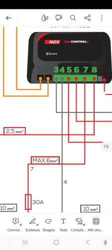

Inserito il 24/04/2024 alle: 22:15:00

Inserito il 24/04/2024 alle: 22:17:37
Nel pin 8 dicono 2.5 millimetri Screenshot_20240424_221613_Adobe%20Acrobat.jpg

perchè il pin 8 è dedicato alla BM e su quel tratto non passa mai tutta l'eventuale potenza che il regolatore è in grado di offrire, ma solo una piccola parte.
Ma torniamo sempre lì... stendere una cavo da 6mmq o un cavo da 2,5mmq ha la sola differenza del costo del cavo e dei capicorda, che nel complesso sono sicuramente il meno, rispetto al resto.
