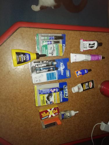

Come sapete, ho un vecchio camper e sono abbastanza molto pratico in incollare, visto che spesso si rompe qualche plastichetta.
Quello che ho notato è che per fare un lavoro decente (e spesso non viene lo stesso), bisogna cercare la. Colla adatta a quel materiale. Spesso le supercolle non vanno bene.
Questo è quello che ho accumulato io dopo piu di un anno di vita in Camper, surprisesurprise
Molto utili le bicomponenti (ne ho 2 tipi), poi una specie di plastica modellabile che poi indurisce, per cose che non hanno margini precisi o per grosso riempimento, poi 2 cianoacrilato, mastice, una acrilica, una per il pvc, un paio per il. Legno (vinavil) e l ultima arrivata, dalla Germania, acrifix 92 apposta per il plexiglas... Senza contare 2 o 3 sigillanti per esterno camper...

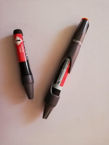

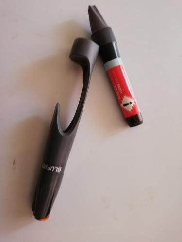

Pronti eccomi qua.
Questi sono i due elementi, il primo a sx il contenitore con la lampada, a dx lo stick di colla che vine inserito nel primo per comodità e usarla come fosse una penna
Questa è la lampada sulla punta della penna, la rondella arancione è quella che inserita sulla punta evita di premere e attivare la lampada

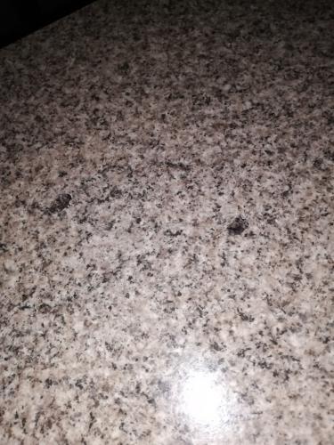

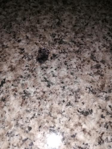

Questo è il lavoro fatto sul piano del tavolo
Scusate se le foto non sono molto a fuoco ero un po' di fretta ...

Non avevo precisato che con la colla trasparente avevo a fresco applicato anche dei piccoli punti di colla nera, dopo asciugavo, per camuffare l'effetto granito. Il riempimento è comunque visibile perché fa la macchia scura, ma al tatto è praticamente liscio senza protuberanze o avvallamenti

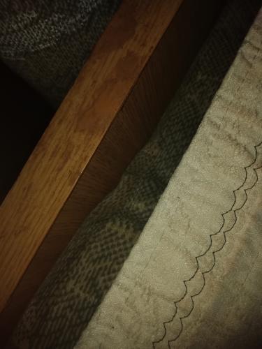

A proposito di buchi sui mobili Sicuramente in molti lo sapete già...
Ma io da leroy marlin ho preso una pasta apposta per "i buchi" sul legno, una specie di stucco.. In mini tubetti tipo dentifricio e in varie tonalità di colore. É molto utile sul camper...
Qui la mia ragazza aveva "sfracellato" il bordo della cassapanca facendo cadere un pesante oggetto di metalloangryangry. Il danno era bello grossaIMG_20190914_195037.jpga voler fare un lavoro migliore avrei potuto applicare sopra il riempimento un nuovo bordino adesivo...
