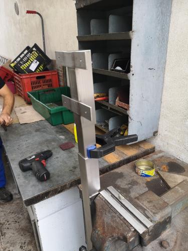

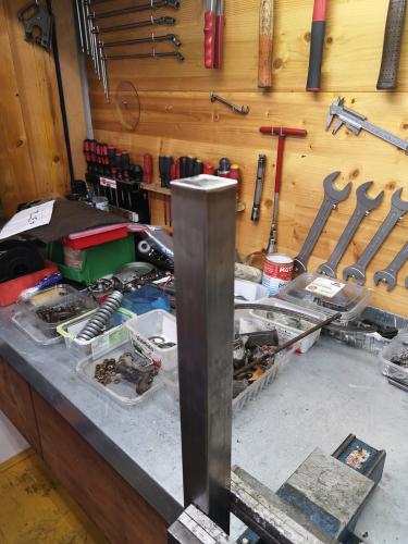

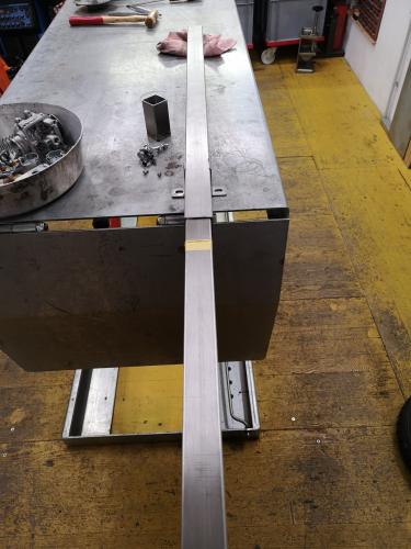

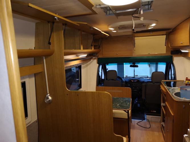

sto costruendo un supporto per la tv a scomparsa

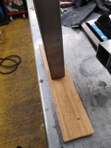

questo è il quadro mobile, appoggiato sul banco c'è il quadro fisso
questo è il fissaggio a pavimento, poi con due viti inox fisso il quadro esterno

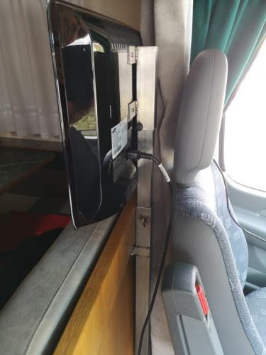

lo fisso dietro il sedile guida, abbassato non si nota nemmeno
la tv la uso solo nel periodo invernale perchè le giornate sono corte, in estate lascio il supporto ma la tv in garage
prima che monto tutto, altri suggerimenti?

Non ho capito come lo fissi al pavimento .
18/10/2009 6789
Inserito il 01/10/2020 alle: 18:15:27
In risposta al messaggio di Sergione66 del 01/10/2020 alle 15:16:13

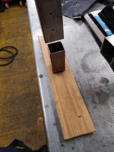

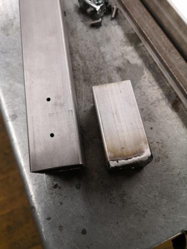

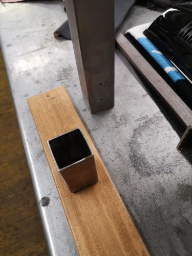

quello che vedi saldato tutto intorno e due fori è il blocco a pavimento, è un pezzo di tubo quadro e lo fisso tramite i due fori che ho fatto, fissato inserisco il supporto lungo fino a pavimento e lo blocco con due viti inox laterali, domani faccio una foto che sia più chiaro

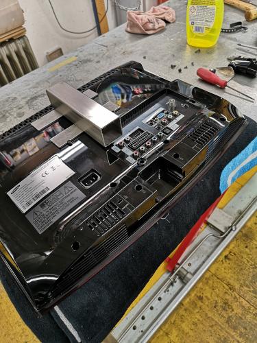

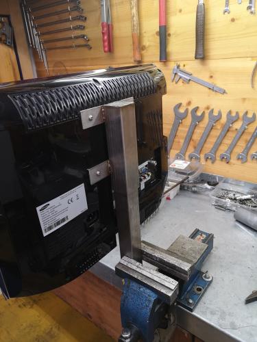

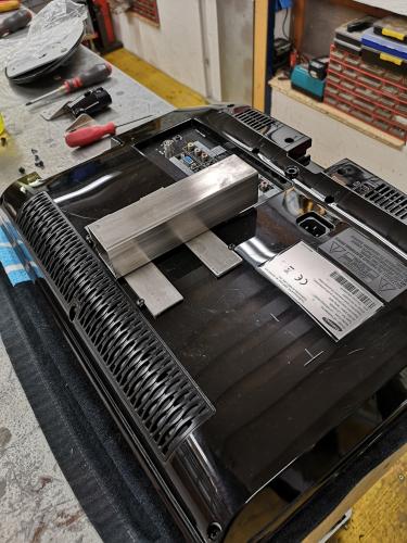

intanto mi sto costruendo anche il supporto dietro la tv, quelli in commercio non fanno al mio caso, io voglio mettere e togliere la tv in due secondi, senza fissare nulla, ma allo stesso tempo spostarmi con il camper con tv al suo posto in piena sicurezza

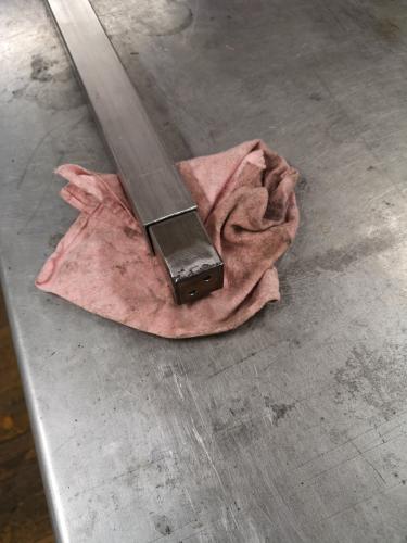

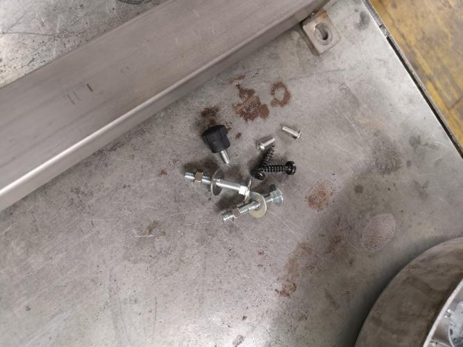

così
in quei fori metto le viti di fissaggio
la base avvitata al pavimento
poi fissato

per agganciare la tv in due secondi
come un cappello

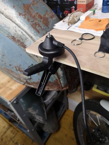

e per l’antenna
altri due secondi, penso che più pratico non si possa fare

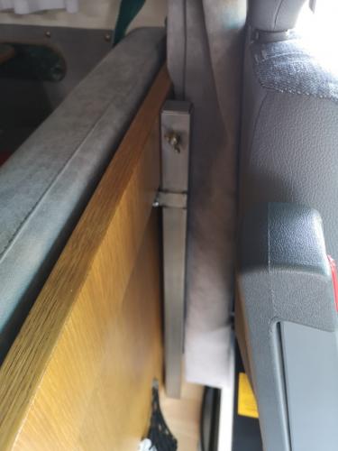

Sicuro che con le vibrazioni/movimento del camper l’attacco a terra sia robusto?
Ma non era meglio fissarlo dietro allo schienale della dinette?
Quanto pesa?
18/10/2009 6789
Inserito il 03/10/2020 alle: 07:06:33
In risposta al messaggio di Grinza del 02/10/2020 alle 20:52:46
Sicuro che con le vibrazioni/movimento del camper l’attacco a terra sia robusto? Ma non era meglio fissarlo dietro allo schienale della dinette? Quanto pesa?
appoggia a terra ma fissato anche allo schienale della dinette, vedi le staffette ad elle in una foto, tutto il peso è a terra lo schienale la tiene soltanto in equilibrio

supporto scorrevole
oggi prova sul campo

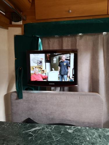

finito
in due secondi smonto e metto via
l’antenna è interna agganciata al volante e va benissimo
