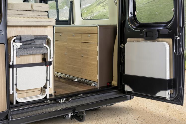

Sapete se esiste un sopporto per il tavolo da campeggio per il portellone posteriore come quello dell’Hymercar?
Trovo che risulti essere un sistema pratico, salva spazio e funzionale.

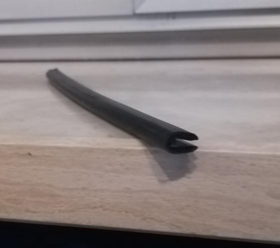

Riguardo al fai-da-te proponevo appunto profili e bandelle di alluminio perché non sono taglienti già di loro, ma si può aggiungere sulle parti in vista o dove appoggia il tavolo delle protezioni in gomma tipo i profili paracolpi da mettere sulle portiere delle auto; nei negozi Norauto ad esempio hanno dei profili sottili e semplici, trasparenti, neri o colorati, che possono benissimo essere montati sui profili; la parte interna hanno un adesivo molto tenace che non permette lo spostamento o il distacco. Per tenere fermo il tavolo puoi sempre mettere avvitate anche loro al telaio delle cinghie con fibbie di apertura rapida.

Ne avevo un pezzo nel portapenne sulla scrivania davanti al PC

Mi piacerebbe vedere come è realizzato quello originale e le misure. Anche perché il tavolo da inserire sarebbe inserire sarebbe interessante quello che al suo interno contiene anche 2 piccoli sgabelli, in modo tale da piazzare 4 sedute totali.

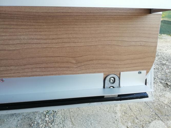

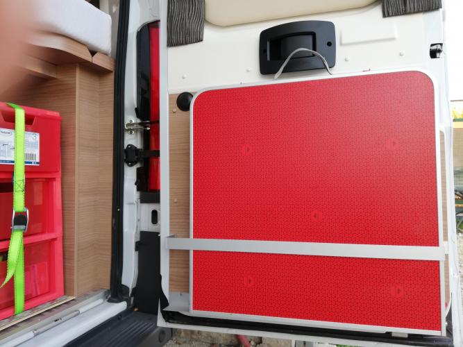

Detto e fatto. Ecco il mio tavolo attaccato al portellone. Il costo dell'accessorio? circa 10 euro al Brico.
E' stato sufficiente inserire un angolare in basso, utilizzando i fori delle viti originali, ma mettendo viti svasate e sagomare una piattina di alluminio per reggere il tavolo.
La cosa può essere completata con una cinghia di fissaggio e dei gommini da mettere nell'angolare d'appoggio, in modo da evitare rumori dovuti a vibrazioni.
Ecco i particolari dell'angolare in basso

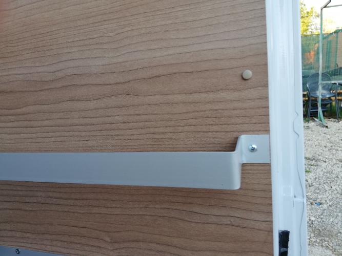

E della piattina in alluminio.
Tempo di realizzazione circa mezz'ora.
Peccato che nel portellone sinistro non ho spazio per le sedie, ho solo 5 cm di spessore possibile.

L'unica piccola modifica sarebbe da effettuare sugli spigoli dell'angolare, che cosi risultano troppo taglienti.

Appunto proprio quello che dicevo ... la cinghia la metterei sicuramente per bloccare ulteriormente il tavolo, metterei i gommini o strisca sull'angolare antirumore e arrotonderei lo spigolo dell'angolare in basso.

Io arrotonderei quegli spigoli in basso  ... sono dei rasoi. La prima volta che li sfiori con una gamba te la tagliano in 2 !!

Gli spigoli non sono taglienti, sono stati opportunamente limati, in modo da non tagliare. Certo, sono angoli pronunciati, che possono comunque essere pericolosi.

Tutti gli Hymercar offrono in opzione il kit sedie/tavolino, se non richiesto rimane comunque lo spazio previsto, infatti il mobilio non è a filo dei portelloni. Non avendo chiesto il kit, io in quegli spazi ci metto altro (zeppe, piccole taniche ecc).
Non è un'esclusiva di qualche modello Hymercar (la tua foto è del "piccolo" Sidney).
Questo ad esempio è un Grand Canyon
Come vedi, a differenza del Sidney (non coibentato "come si deve", in pratica è un Ducato pulmino passeggeri), il Grand Canyon ha tutti i rivestimenti di coibentazione anche sulle portelle, per cui gli attacchi di fabbrica evidentemente sono realizzati in modo integrato, tali da arrivare alla lamiera.
Di certo troverai qualcosa, l'importante è fare un attacco che preservi la coibentazione, di certo presente anche sul tuo Grand Canyon
