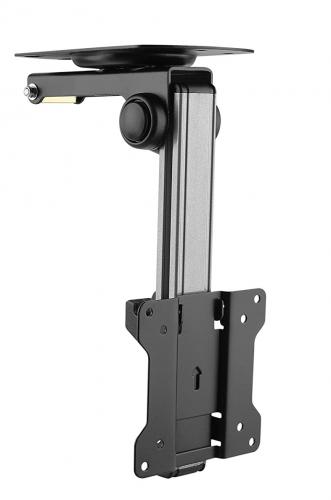

Buongiorno a tutti, mi sono iscritto da poco al forum ed ho la prima domanda.
Abbiamo recentemente cambiato camper e su quello nuovo volevo cambiare la disposizione della TV.
Ho visto un supporto che mi permetterebbe di appendere la TV sotto un pensile. Ovviamente farei una contropiastra da mettere all'interno del pensile.
Pensate possa reggere?

Con una contropiastra dovresti essere più che a posto, fori passanti e bulloni da M6 magari con dado autobloccante (e rondelle generose).
Quanto pesa la TV?

È la Smart24 di Telesystem, cercando le specifiche su internet mi da un peso di circa 3kg.
SI, pensavo appunto ad una contropiastra con 4 bulloni passanti.

Ciao, riprendo il post per farti ancora una domanda, dal momento che tanto non ho ancora avuto il tempo di fare nulla...
Ma se invece che al pensile attaccassi il supporto sotto la base del letto della mansarda vedi problemi?
Ho solo notato che il legno che sta sotto le doghe è abbastanza sottile, quindi pensavo di inserire all'interno (sempre sotto le doghe) una tavola di legno che però non saprei come fissare.

Ciao, solo tu puoi valutare la fattibilità della cosa, non conoscendo lo spessore e l'ancoraggio della base non saprei proprio indirizzarti. Delle foto aiuterebbero...
Considera solo che un oggetto "appeso" in un camper deve sopportare le sollecitazioni del viaggio, a volte si prendono di quelle buche che sembra vada tutto in mille pezzi.
Poi, non so la posizione esatta dove vuoi piazzare il tv, ma sotto la mansarda non è scomodo? Non rischi di sbatterci la testa quando passi in cabina?

Il problema non è il peso da fermo ma le vibrazioni e le buche quando il mezzo è in movimento
Io ho fatto un soppalcò al garage di casa con sopra compensato da 3 mm, non hai idea quanto regge.
fai una piastra di dimensioni generose e di uno spessore di 5-6 mm, dadi e viti a passare e metti la piastra, per essere sicuro che rimanga tutto fermo quando viaggi devi cercare di tenere ferma la Tv con  una cinghia o altro per evitare vibrazioni e sobbalzi

La TV viaggiando non la guarda nessuno , perchè non mettere un supporto magnetico dove vuoi tu e quando ti fermi in 2 secondi la piazzi e 30 secondi colleghi i 2 - 3 cavetti ? E così mentre viaggi non hai il problema peso vibrazioni e buche ?
