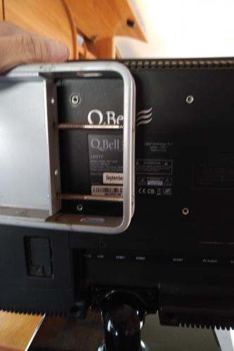

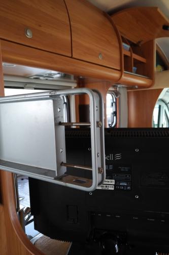

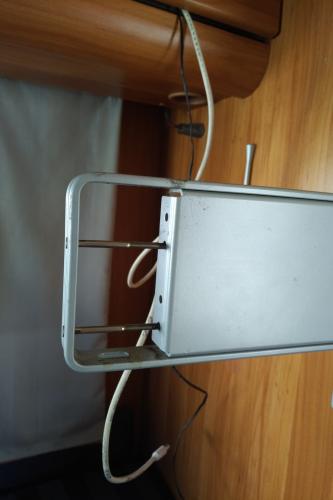

Salve, all'interno di un Burstner usato acquistato pochi giorni fa ho trovato un supporto su cui non capisco come attaccare la TV. Qualcuno in grado di illuminarmi magari anche con foto o link? Grazie in anticipoIMG_20190313_0952599.jpgIMG_20190313_0952559.jpgIMG_20190313_0952495.jpgIMG_20190313_0952373.jpg

Manca un pezzo che è rimasto attaccato al vecchio televisore

Non credo sia una staffa Bustner ma potresti comprarne una come questa ed usarne una parte adattandola
Magari cercando quella che si adatta meglio
con un po' di pazienza non credo sia molto difficile
Oppure sostituirla del tutto

Si tratta di una staffa originale. L'avevo io sul mio Aviano. Manca il pezzo che si attacca alla TV, che offre anche la possibilità di inclinare l'apparecchio in due o tre posizioni

i tv hanno un attacco "Vesa" 10 x 10 cm. Ti è sufficiente forare quella piastra che hai ancora e fissarci il TV con 4 bulloncini, nulla di più semplice.

idea niente male, farò delle verifiche per vedere se una volta installata funzionerebbe tutto a dovere. intendo dire se con la tv installata come dici tu si gira e si vede bene verso la dinette anteriore e se, viceversa, si chiude bene con il blocco del braccio snodato in modo che quando si viaggia stia ferma al suo posto. se sarà così è la soluzione più semplice
