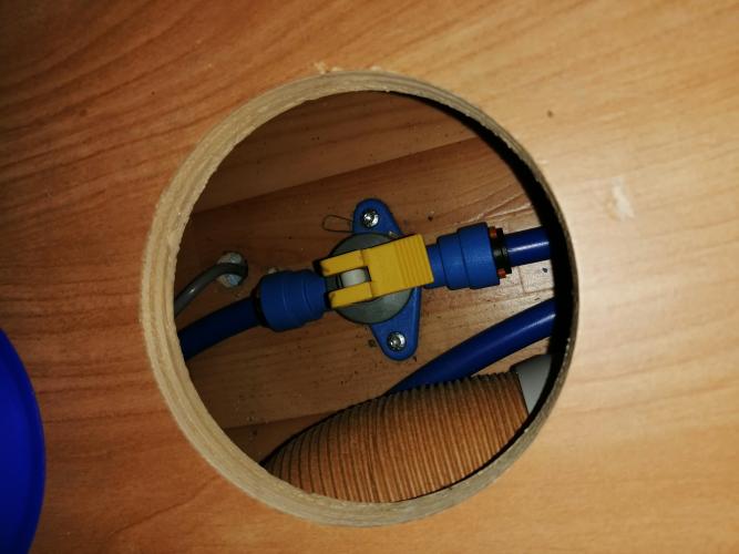

IMG_20230121_164919.jpgIMG_20230121_164744.jpgBuonasera a tutti.
Ho letto diversi post e il manuale truma che prevede di aprire i rubinetti dell'acqua calda poi aprire la valvola di scarico ed attendere che escano circa 10 litri di acqua. Nel mio impianto però pur rispettando queste indicazioni non ho fuoriuscita di acqua dal boiler per cui sono costretto ad immettere aria controcorrente da uno dei rubinetti.
 nella mia disposizione il boiler è centrale in coda, dietro alla Truma 3002. Il tubo dell'acqua fredda passa dentro al garage dove c'è la valvola di scarico, poi prosegue, attraversa l'intercapedine, ed entra nella zona dove c'è il del boiler, per poi alimentarlo.
​​​​​​magari qualcuno ha il mio stesso problema ed ha risolto diversamente, Oppure qualcuno dalle immagini che posto, si accorge di qualche problema al mio impianto...
 grazie a chi potrà aiutarmi.
Katamarano light su Ford del 2011.

premesso che io sapevo che il boiler si carica tenedo aperti i rubinetti lato acqua calda e si svuota tenedoli aperti invece lato acqua fredda, a me quando apro quella valvola a pavimento viene giù tutto allegramente, e se la pompa è in funzione piscia ovviamente di continuo. So che esiste una valvolina in gomma, erroneamente definita di sfiato, collocata sul gomito della ripartenza dell'acqua calda (quello rosso), è una pallina in gomma che serve appunto a far passare aria e consentire lo svuotamento del boiler. L'avevo scoperta solo perchè era messa male e da lì mi perdeva il boiler a terra.

Guarda se innanzitutto se da sotto vedi la cannetta che dovrebbe partire da quella valvola. Quando la apri tieni i rubinetti dell'acqua calda aperti o per essere sicuri mettili a metà tra caldo e freddo, l'acqua così deve uscire. Se non esce potresti avere il tubo intasato o la valvola rotta
