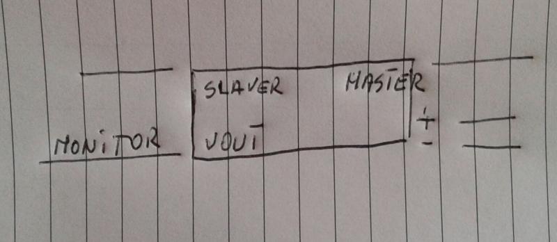

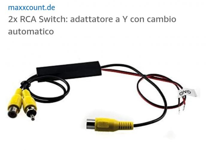

Buongiorno a tutti ho montato questo switch per poter vedere due camere sulla stessa entrata del monitor. I collegamenti dovrebbero essere: vout al monitor, master vin la camera sempre attiva e slaver vin la seconda camera che entra in funzione
quando do corrente allo switch. A me succede che con lo switch non eccitato non ho nessun segnale mentre se lo eccito la seconda camera  ( slaver vin) funziona.Premetto che separatamente le due camere funzionano. Dove sto sbagliando ?ciao a tutti

Funziona soltanto se tu hai il master attivo e con la retromarcia attivi la camera slave.
Quando la togli torna attivo il master.
Non capisco cosa intendi per switch non eccitato.

Funziona soltanto se tu hai il master attivo e con la retromarcia attivi la camera slave. Quando la togli torna attivo il master. Non capisco cosa intendi per switch non eccitato.
Ciao Sergio allora il mio impianto è così composto ho due camere una in alto e una sul porta targa e le accendo tramite
interruttore il monitor avendo due ingressi le gestisco dal monitor. Ora volendo Installarne una sullo scarico ho acquistato
lo switch in foto, accendo le telecamere la posteriore collegata al master dello switch non da nessun segnale mentre quella
dello scarico collegata in slaver dello switch dando corrente nello switch tramite interruttore funziona correttamente.
Perché la posteriore non da nessun segnale? Comunque grazie della risposta spero di essere stato più esauriente. Ciao

Secondo me il problema è negli interuttori, potrebbe essere che lo switch vuole vedere almeno una telecamera alimentata per commutare da una all'altra.
Non ne sono sicuro ma non vedo altri motivi
