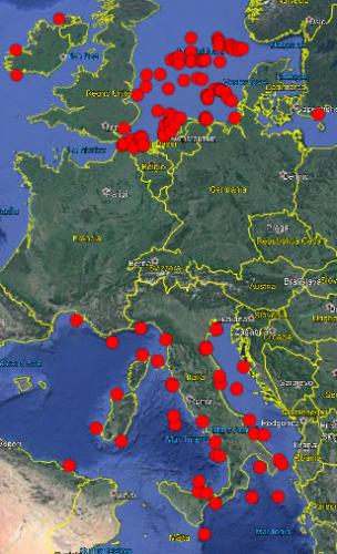

Attenzione a fidarsi delle coordinate per le aree per camper che si trovano in internet perché ci si potrebbe trovare anche in alto mare; qui sono i maggiori aggregamenti di quelle trovate interrogando alcuni siti europei (oltre 20), fra i più noti; quelle che sembrano sulla costa, ingrandendo, sono sempre in mare, più o meno vicino alla costa.
Questa situazione, per esempio, Sygic nelle sue varie versioni, non la gradirebbe. Per gli altri navigatori non ho provato. Sono 130 posizioni errate.
(oltre 20), fra i più noti; quelle che sembrano sulla costa, ingrandendo, sono sempre in mare, più o meno vicino alla costa. Questa situazione, per esempio, Sygic nelle sue varie versioni, non la gradirebbe. Per gli altri navigatori non ho provato. Sono 130 posizioni errate. Giovanni

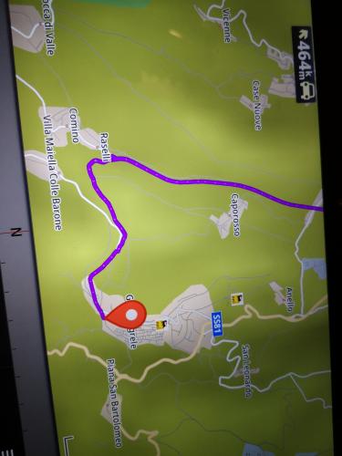

Purtroppo non sono in grado di provare la versione a cui ti riferisci. D'altra parte non è che potrei risponderti con risposte certe dettate dalla pratica. Posso solo suggerirti di impostare un percorso verso l'area di sosta camper di Guardiagrele (lon/lat 14.21787, 42.18725) e, far transitare il mezzo dalle parti di Chieti in modo che arrivi da nord e, se il percorso è questo, dovrebbe essere affidabile:
Se ti facesse transitare per il centro di Guardiagrele o ad est (a destra dell'immagine), probabilmente non sarebbe affidabile; nel caso proposto, ho impostato Camper o bus, da metri 5.90 x 2.25, per 35 qli.

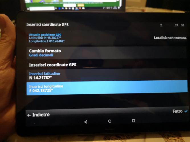

Ho impostato 7.50 x 2. 50
Sembra mi ha impostato la strada che hai indicato, però le coordinate che scrivi non le accetta, ho cercato in internet dove era di preciso l'area sosta e messo il formato gradi minuti secondi, non so perché

Inserito il 14/05/2019 alle: 08:24:12
In risposta al messaggio di gabri63 del 13/05/2019 alle 20:51:21
Ho impostato 7.50 x 2. 50 Sembra mi ha impostato la strada che hai indicato, però le coordinate che scrivi non le accetta, ho cercato in internet dove era di preciso l'area sosta e messo il formato gradi minuti secondi, non so perché  Saluti
Hai scritto:

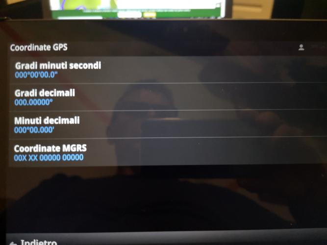

Vai su Menù, Impostazioni, Preferenze regionali e, in fondo, nel riquadro Coordinate GPS, puoi scegliere il formato delle coordinate gps: Gradi (000°) è quello che io uso, gradi e decimali di grado.
Il percorso che ti dà è quello esatto.

Inserito il 14/05/2019 alle: 09:15:58
Giovanni ha scritto longitudine/latitudine ma su sygic sono in ordine latitudine/longitudine wink

Ho scritto in quel modo, comunque specificandone l'ordine, perché frutto del copia-incolla dal percorso da me creato a suo tempo e Sygic, come altri navigatori, pur chiedendo prima la latitudine e poi la longitudine, al loro interno, lavorano con le coordinate impostate nell'ordine longitudine/latitudine; addirittura spesso moltiplicate per 100000, ovvero senza punto decimale. Questo consente al sistema un più veloce calcolo della posizione e delle distanze, specie se brevi.
loro interno, lavorano con le coordinate impostate nell'ordine longitudine/latitudine; addirittura spesso moltiplicate per 100000, ovvero senza punto decimale. Questo consente al sistema un più veloce calcolo della posizione e delle distanze, specie se brevi. Giovanni
Impostando  gradi decimali continua a dirmi località non trovata..
Non saprei il perché..

Impostando  gradi decimali continua a dirmi località non trovata..  Non saprei il perché..
