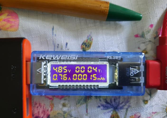

Inserito il 10/05/2022 alle: 16:55:53
In risposta al messaggio di salvatore del 10/05/2022 alle 16:32:20
Ciao Fabio. Per sapere l'esatto assorbimento del tablet con un applicazione attiva (Alfred Cam) c'e un solo sistema: una pinza amperometrica. Visto che comunque  valori non dovrebbero essere elevati, puoi usare anche un semplice tester opportunamente commutato (attenzione: se non si e' pratici, e' possibile fare danni).
Per misurare la corrente assorbita o anche i Wh di un tablet o un cellulare userei questo.20220510_164725.jpg
