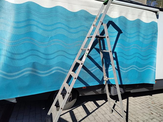

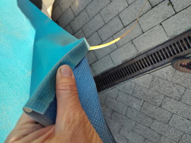

Buonasera, per riabilitare la tenda del tendalino ho fatto un taglio di circa venti centimetri. Per riposizionarlo nella guida lo devo prima fermare al tubicino che lo tiene in tiro. Qualcuno può suggerirmi come fermarlo , considerando che si tratta di una tenda ormai vecchia ?...provo con una colla forte tipo Attack o ad esempio , spillarlo in qualche punto?...nella guida poi la tenda è fermata sa quattro viti.
Grazya tutti per ogni eventuale suggerimento.

17770430484691321320415501673473.jpgMetto le foto nella speranza di essere utile

17770435438026557654569603565172.jpgFoto

Credo che in origine il bordo venga saldato a caldo.
Io per le riparazioni su PVC ho usato adesivi bicomponenti di Adeco e Fischer, studiati solo per quel materiale che è ostico da incollare.
Prodotti specifici li trovi da chi tratta nautica e lascerei perdere esperimenti alternativi...
Una volta stesa la striscia di colla , blocchi la parte ( sopra e sotto) con due stecche rigide( legno o metallo) e morsetti bene. Se non hai morsetti a sufficienza,  puoi fare un pezzo per volta. È fondamentale che le due parti siano giuntate con una bella pressione e se usi prodotti e istruzioni giuste , ti dimenticherai del problema .
