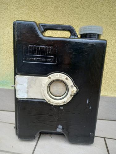

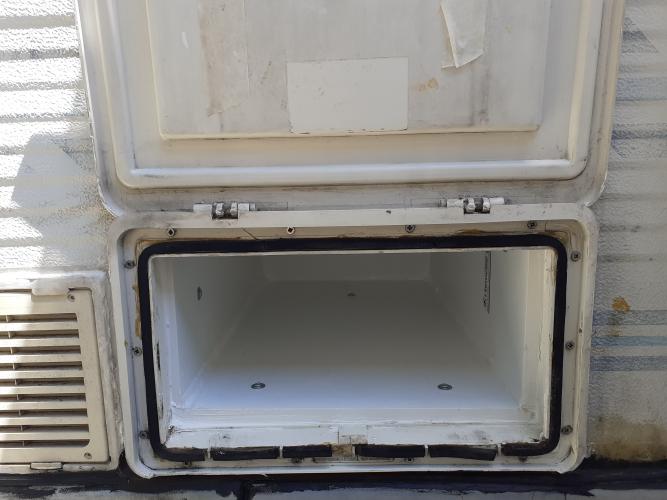

Ciao a tutti, avrei bisogno di chiedere aiuto con la tanica delle acque nere di un vecchio Rimor Trimarano del 1990 (allego foto). Purtroppo essendo vecchiotta ha qualche problema di tenuta. Ho provato a cercare in lungo e in largo su internet ma non riesco a trovarne una di ricambio. Ho contattato anche la ditta che li produce ma molto gentilmente mi hanno risposto che il prodotto non è più a catalogo da un bel po'. L'unica soluzione che ho trovato finora è ricoprirla con della gomma liquida ma non mi sembra il massimo...
Qualcuno può aiutarmi e indicarmi dove posso trovarne una uguale? Ringrazio per l'aiuto

Ma da dove perde?
Se sono guarnizioni, volendo si riproducono, se sono crepe, l'unica soluzione è saldare e riportare  il materiale, rivolgiti a chi  fa impianti in PVC
Se sei in zona MB, ho un paio di aziende che potrebbero fartelo

Ma da dove perde? Se sono guarnizioni, volendo si riproducono, se sono crepe, l'unica soluzione è saldare e riportare  il materiale, rivolgiti a chi  fa impianti in PVC Se sei in zona MB, ho un paio di aziende che potrebbero fartelo
Ciao grazie per aver risposto. Le guarnizioni sono un po' secche ma sono il minore dei problemi perchè come dici tu si possono riprodurre o con un po' di paziente ricerca qui e là si trovano. Il problema principale è proprio la plastica della tanica che trasuda liquido. Sto facendo delle prove con acqua normale ovviamente; in alcuni punti, soprattutto in quei punti in cui avviene maggiormente lo sfregamento tra la tanica e la seduta wc, trovo sempre la plastica umida come se il liquido trasudasse dall'interno. O si è assottigliata la plastica o il liquido disgregante nel corso degli anni ha corroso la plastica... boh! Come soluzione temporanea (ma neanche troppo temporanea) ho provato a rivestire la tanica con della gomma liquida, ma a parte il fatto che la gomma liquida fatica ad aderire alla plastica della tanica non mi sembra un gran soluzione.
Comunqui si sono in prov di MB, se hai qualcuno da suggerirmi ti ringrazio da subito

Probabilmente sarà proprio il materiale che nel tempo è diventato fragile e si spacca.
Non so se sia adattabile, ma io in cantina dovrei avere dal 1994, un serbatoio nere di un Bipot Fiamma, pulito e decoroso, e ovviamente lo regalerei volentieri se servisse. La valvola a ghigliottina sicuramente è uguale.
sempre previo controllo che il tempo non lo abbia reso inservibile, ma al buio non dovrebbero esserci problemi.
Modificato da IZ4DJI il 03/06/2024 alle 11:53:17
la plastica della tanica che trasuda liquido. Sto facendo delle prove con acqua normale ovviamente; in alcuni punti, soprattutto in quei punti in cui avviene maggiormente lo sfregamento tra la tanica e la seduta wc, trovo sempre la plastica umida come se il liquido trasudasse dall'interno. O si è assottigliata la plastica o il liquido disgregante nel corso degli anni ha corroso la plastica... boh! Come soluzione temporanea (ma neanche troppo temporanea) ho provato a rivestire la tanica con della gomma liquida, ma a parte il fatto che la gomma liquida fatica ad aderire alla plastica della tanica non mi sembra un gran soluzione.  Comunqui si sono in prov di MB, se hai qualcuno da suggerirmi ti ringrazio da subito
a cesano maderno prova a sentire CTB
https://www.ctbairtechnology.it/
 La titolare è una camperista
oppure APG
https://www.informazione-aziend...
 mi raccomando, se accettano, portagli  serbatoio pulito a specchio

Probabilmente sarà proprio il materiale che nel tempo è diventato fragile e si spacca. Non so se sia adattabile, ma io in cantina dovrei avere dal 1994, un serbatoio nere di un Bipot Fiamma, pulito e decoroso, e ovviamente

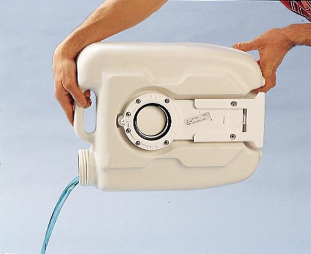

lo regalerei volentieri se servisse. La valvola a ghigliottina sicuramente è uguale. sempre previo controllo che il tempo non lo abbia reso inservibile, ma al buio non dovrebbero esserci problemi.
Grazie per la risposta e per la disponibilità! Dalla foto effettivamente la ghigliottina sembra proprio uguale e a giudicare dall'altezza della tanica dovrebbe sicuramente passare per lo sportello ed entrare nella seduta senza problemi; se davvero non ti dispiace liberartene sentiamoci per email che ti raggiungo vengo a prenderla. E ovviamente ti offro da bere!
e in largo su internet ma non riesco a trovarne una di ricambio. Ho contattato anche la ditta che li produce ma molto gentilmente mi hanno risposto che il prodotto non è più a catalogo da un bel po'. L'unica soluzione che ho trovato finora è ricoprirla con della gomma liquida ma non mi sembra il massimo... Qualcuno può aiutarmi e indicarmi dove posso trovarne una uguale? Ringrazio per l'aiuto
non vorrei creare false illusioni, però...
Farei molta attenzione al riparare un prodotto in estrusione di 34 anni, il rischio è quello di ripararlo da una parte per poi trovarselo rotto dall'altra. Un conto sono le guarnizioni e la ghigliottina, ma se si fessura il serbatoio significa che è già arrivato a fine vita. Immagino il trasporto pieno al CS...
Penserei ad una soluzione definitiva e alternativa...
l'ho avuto anche io, era tipo questo, il mio aveva la parte inferiore blu... old times...sad

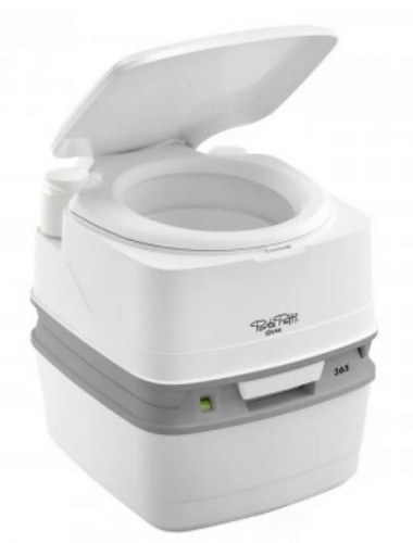

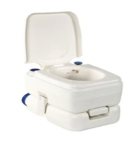

Lo avevo nel primo camper, ma la versione con serbatoio inferiore piu alto, poi buttata la parte sopra ma il serbatoio lo conservai in cantina perchè sembrava un oggetto di un certo interesse laugh
Comunque il WC Fiamma era proprio scadente.
Lo sostituii poi con un Thetford Porta Potti, tutt altra qualità, direi assimilabile ai moderni WC a cassetta.
Anzi, nel caso in questione, potrebbe anche essere una soluzione per non tribolare con dubbi risultati, eliminare il WC che c'è ora e il sistema di scarico, chiudere il foro nel pavimento, e usare un Thetford Porta Potti che va solo appoggiato sul pavimento e fissato con
appositi attacchi
perchè non si muova, ma con una spesa molto modesta (circa 110 euro piu gli attacchi) si ha un WC nuovo e efficente e alla fine anche piu comodo di altri.
Il moderno e attuale modello
Tethford Porta Potti 365
non ha nulla a invidiare a altri, e con serbatoio di scarico a cassetta di ben 21 litri.
Modificato da IZ4DJI il 03/06/2024 alle 15:11:32

Lo avevo nel primo camper, ma la versione con serbatoio inferiore piu alto, poi buttata la parte sopra ma il serbatoio lo conservai in cantina perchè sembrava un oggetto di un certo interesse Comunque il WC Fiamma era proprio
scadente. Lo sostituii poi con un Thetford Porta Potti, tutt altra qualità, direi assimilabile ai moderni WC a cassetta. Anzi, nel caso in questione, potrebbe anche essere una soluzione per non tribolare con dubbi risultati, eliminare il WC che c'è ora e il sistema di scarico, chiudere il foro nel pavimento, e usare un Thetford Porta Potti che va solo appoggiato sul pavimento e fissato con appositi attacchi perchè non si muova, ma con una spesa molto modesta (circa 110 euro piu gli attacchi) si ha un WC nuovo e efficente e alla fine anche piu comodo di altri. Il moderno e attuale modello Tethford Porta Potti 365 non ha nulla a invidiare a altri, e con serbatoio di scarico a cassetta di ben 21 litri.
Grazie a tutti per i preziosi consigli. In effetti avevo valutato anch'io una soluzione come il Porta Potti ma l'avevo scartata perchè non sapevo si potesse fissare al pavimento... avevo abbandonato la strada di sostituire completamente la seduta wc quando avevo visto che mediamente una seduta completa costava intorno ai 600 euro crying. Però il Porta Potti agganciabile è un buon compromesso!yes
completamente la seduta wc quando avevo visto che mediamente una seduta completa costava intorno ai 600 euro . Però il Porta Potti agganciabile è un buon compromesso!
Anche secondo me alla fine è la soluzione migliore, piu pratica, piu economica e piu pulita, senza tribolare.
Io lo ho avuto in un camper il cui bagno era piccolino, quindi quando facevo la doccia lo sganciavo e spostavo nel corridoio, e così avevo come la cabina doccia separata laugh
Poi rimetetvo al suo posto e tutto come prima.

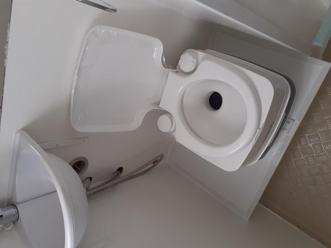

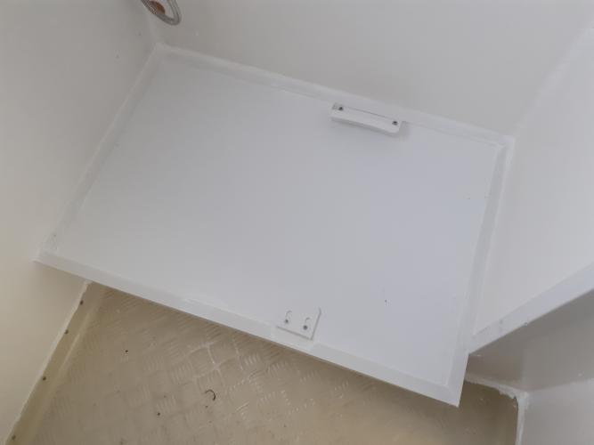

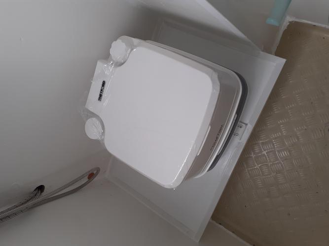

Riesumo la conversazione per mostrare orgoglioso il risultato delle mie fatiche! cheeky Nonostante il mio pessimo fai da te alla fine sono abbastanza soddisfatto del risultato. Ho trovato il modello 335 che include già il kit di fissaggio. In più dove prima c'era la tanica ******sa adesso ho un piccolo gavoncino supplementare wink
Qualche consiglio/parere personale:
1) non l'ho ancora provato in viaggio perchè ho appena finito di montarlo però così a occhio sono un po' dubbioso che il kit di fissaggio sia così resistente da sopportare il peso del wc a pieno carico, circa 35 litri tra acqua pulita e nera, che sballotta a destra e a sinistra... credo che in viaggio sia meglio tenerlo vuoto o quasi;
2) sebbene abbia seguito fedelmente le istruzioni e le distanze delle viti il fermo posteriore ha un po' di gioco laterale, circa un mezzo centimetro; consiglio di mettere una spugna o uno straccio per fare spessore e ammortizzare lo spostamento laterale (nel mio caso tanto non si vede perchè resta dietro)
Grazie ancora a tutti per i suggerimenti e buone vacanze!

Riesumo la conversazione per mostrare orgoglioso il risultato delle mie fatiche!  Nonostante il mio pessimo fai da te alla fine sono abbastanza soddisfatto del risultato. Ho trovato il modello 335 che include già il kit

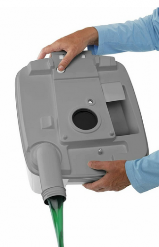

di fissaggio. In più dove prima c'era la tanica ******sa adesso ho un piccolo gavoncino supplementare   Qualche consiglio/parere personale: 1) non l'ho ancora provato in viaggio perchè ho appena finito di montarlo però così a occhio sono un po' dubbioso che il kit di fissaggio sia così resistente da sopportare il peso del wc a pieno carico, circa 35 litri tra acqua pulita e nera, che sballotta a destra e a sinistra... credo che in viaggio sia meglio tenerlo vuoto o quasi; 2) sebbene abbia seguito fedelmente le istruzioni e le distanze delle viti il fermo posteriore ha un po' di gioco laterale, circa un mezzo centimetro; consiglio di mettere una spugna o uno straccio per fare spessore e ammortizzare lo spostamento laterale (nel mio caso tanto non si vede perchè resta dietro) Grazie ancora a tutti per i suggerimenti e buone vacanze!
Complimenti, gran bel lavoro, non si sarebbe potuto fare di meglio.
Penso che se hanno studiato gli attacchi in quel modo, avranno testato che tengano anche in viaggio. Tenere la cassetta vuota in viaggio penso sia quasi impossibile, a meno che se ti scappa  viaggiando non vai dietro a una siepe laugh.
Una cosa che è importante specialmente se fai montagna o comunque dislivelli, e che vale sia per le cassette solite che per quella del tuo portatile, è di controllare sempre bene che lo sfiato possa sfiatare bene altrimenti salendo di quota la cassetta si gonfia e potrebbe anche creparsi.  Non intendo il pulsante di sfiato da premere quando si svuota, ma uno sfiato automatico, con galleggiante interno, e che deve essere presente.
Non ricordo bene dove è lo sfiato, probabilmente viene aperto inserendo la parte superiore e viene chiuso staccando la cassetta.
In caso di problemi, che non sfiatasse bene causa sporcizia etc, e non si avesse modo di intervenire, facendo montagna, durante il viaggio, puo convenire lasciare la ghigliottina apppena in fessura, giusto che riesca a sfiatare un po la pressione. Cio se ci si accorge che si crea pressione, cioè che lo sfiato ha problemi.

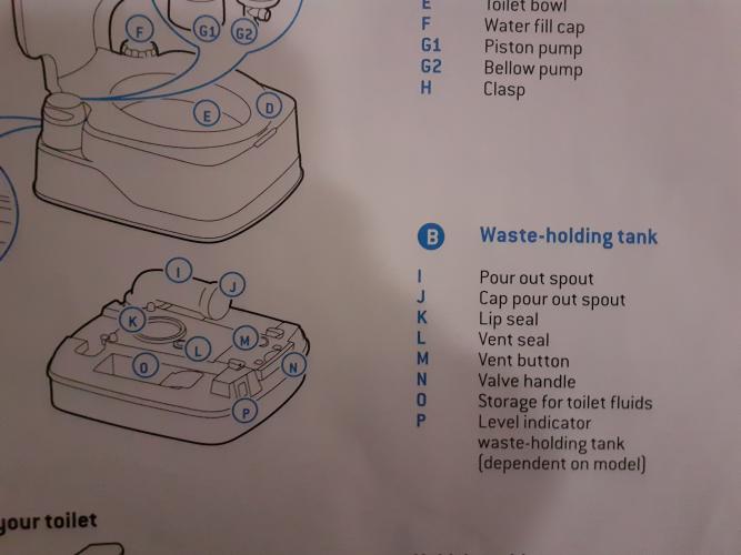

Forse potrebbe essere quel piccolo pulsante bianco incassato che si vede accanto alla ghigliottina?
Dovrebbe esserci un perno in corrispondenza nella parte superiore, nel caso.
Modificato da IZ4DJI il 22/06/2024 alle 16:29:47

Inserito il 23/06/2024 alle: 21:08:20
In risposta al messaggio di IZ4DJI del 22/06/2024 alle 16:27:19
Complimenti, gran bel lavoro, non si sarebbe potuto fare di meglio. Penso che se hanno studiato gli attacchi in quel modo, avranno testato che tengano anche in viaggio. Tenere la cassetta vuota in viaggio penso sia quasi
impossibile, a meno che se ti scappa  viaggiando non vai dietro a una siepe . Una cosa che è importante specialmente se fai montagna o comunque dislivelli, e che vale sia per le cassette solite che per quella del tuo portatile, è di controllare sempre bene che lo sfiato possa sfiatare bene altrimenti salendo di quota la cassetta si gonfia e potrebbe anche creparsi.  Non intendo il pulsante di sfiato da premere quando si svuota, ma uno sfiato automatico, con galleggiante interno, e che deve essere presente. Non ricordo bene dove è lo sfiato, probabilmente viene aperto inserendo la parte superiore e viene chiuso staccando la cassetta. In caso di problemi, che non sfiatasse bene causa sporcizia etc, e non si avesse modo di intervenire, facendo montagna, durante il viaggio, puo convenire lasciare la ghigliottina apppena in fessura, giusto che riesca a sfiatare un po la pressione. Cio se ci si accorge che si crea pressione, cioè che lo sfiato ha problemi. Forse potrebbe essere quel piccolo pulsante bianco incassato che si vede accanto alla ghigliottina? Dovrebbe esserci un perno in corrispondenza nella parte superiore, nel caso.
Grazie per il suggerimento proverò a vedere se le istruzioni dicono qualcosa al riguardo...20240623_210635.jpg
12/11/2006 59296
Inserito il 24/06/2024 alle: 00:03:04
In risposta al messaggio di MikeDeSanta del 23/06/2024 alle 21:08:20
Lo sfiato automatico dovrebbe essere quello indicato con "L" Vent Seal
Modificato da IZ4DJI il 24/06/2024 alle 00:03:48

31/03/2004 21027
Inserito il 24/06/2024 alle: 09:56:43
In risposta al messaggio di MikeDeSanta del 22/06/2024 alle 13:56:45
per il centimetro e mezzo di gioco ti consiglierei di provare a rimpire il serbatoio inferiore con acqua e vedere come si comporta; c'è la possibilità infatti che ci sia un minimo di dilatazione del serbatoio dovuta alla pressione interna dei liquidi e che quello spazio ne tenga conto. In estate e con il caldo il fenomeno potrebbe essere più accentuato.
Per il resto direi ottimo

Inserito il 24/06/2024 alle: 12:01:02
In risposta al messaggio di Laikone del 24/06/2024 alle 09:56:43
pressione interna dei liquidi e che quello spazio ne tenga conto. In estate e con il caldo il fenomeno potrebbe essere più accentuato. Per il resto direi ottimo
Ok grazie per tutti i suggerimenti! Non avevo pensato a eventuali dilatazioni dovute al caldo, ai gas dei liquami, ecc...yes
12/11/2006 59296
Inserito il 24/06/2024 alle: 16:15:38
In risposta al messaggio di MikeDeSanta del 24/06/2024 alle 12:01:02
Se lo sfiato automatico funziona a dovere non deve gonfiarsi con alcuna pressione, quindi eventualmente il solo peso del liquido, ma ricordo che è di una plastica molto buona e robusta e quindi non dovrebbe.
