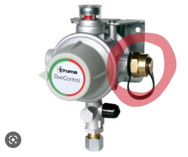

Il Truma Duocontrol viene fornito con un tappo di chiusura. Prova a vedere se un rivenditore di camper riesce a vendertene uno.
Qui si vede bene:

Il Truma Duocontrol viene fornito con un tappo di chiusura. Prova a vedere se un rivenditore di camper riesce a vendertene uno. Qui si vede bene:
...magari recuperato da un duocontrol guasto ...wink
Però ha un filetto tutto suo (M20 x 1,5) e non il filetto da bombola Italiana (W20 x 1/14 SN).

Inserito il 20/02/2023 alle: 23:20:43
credo di aver capito che l'autore del post non deve tappare il rubinetto sulla bombola ma tappare un ingresso sulla valvola manuale deviatrice quindi passo filetto e diametro diverso , a meno che la stessa valvola abbia il filetto con passo gas per rubinetto bombola italia , in questo caso servirebbe un tappo femmina sinistro per rubinetto italia facilmente reperibile anche su Amazion
se invece volesse tappare il dado lato bombola del flessibile allora serve un tappo maschio sinistro passo gas per bombola italia ma purtroppo non esiste e dovra farselo fare da un tornitore
come specificato da Tommaso confermo che il tappo a corredo con il duocontrol non è compatibile con il passo gas per rubinetto bombola italia
