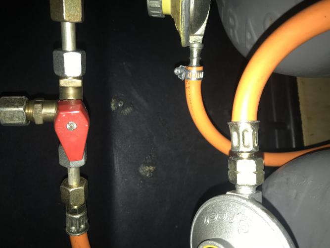

Scusa ma la chiusura c è l'hai sul deviatore, se ad esempio lasci collegata la sola bombola di destra dal tubo di sinistra non è che esce gas quindi hai 3 possibilità : 1) lasci tutto come sta, il regolatore di destra
lo colleghi alla bombola e quello di sinistra (o viceversa) lo infili in un sacchetto di plastica nastrato in modo che non entri sporcizia o qualche bischero ragnetto.  2) stacchi il tubo dal deviatore e tappi l'entrata dello stesso, serve un dado per raccordo ed un tappo cieco, da 8mm o da 10 mm, in base al tuo deviatore (sarebbe utile una foto).  3) Un tappo maschio da mettere direttamente sul regolatore Gok si trova solo con filetto tedesco per cui dovrai mettere sul regolatore prima un adattatore per bombola tedesca quindi tappare col maschio, questi i link: ADATTATORE TAPPO Ciro.  ​​​
Non vorrei sbagliarmi in quanto non lo ho mai avuto, ma il deviatore manuale, quando è nella posizione centrale mette in comunicazione le due bombole e quindi se si sposta accidentalmente uscirebbe il, gas. Penso che sia questa la richiesta per un tappo con cui tappare l estremità libera del tubo flesibile quando è staccata dalla bombola. Correggetemi se sbaglio.
Togliere il tubo flessibile (vale anche nel caso di Duoconfort) è uno stress per la guarnizione che poi andrebbe sostituita spesso (tra l altro peggio se fosse un Duoconfort che sono speciali, e non si riescono a trovare facilmente).
questa la richiesta per un tappo con cui tappare l estremità libera del tubo flesibile quando è staccata dalla bombola. Correggetemi se sbaglio. Togliere il tubo flessibile (vale anche nel caso di Duoconfort) è uno stress per la guarnizione che poi andrebbe sostituita spesso (tra l altro peggio se fosse un Duoconfort che sono speciali, e non si riescono a trovare facilmente).
Salve, quando ritirai il camper dall'installatore che mi predispose l'impianto a gas (service dometic) il tizio mi fece vedere la valvola in questione e -secondo la mia memoria - mi disse che in posizione centrale CHIUDEVA entrambe le bombole.
A me sta cosa non mi ha mai convinto (penso al miscelatore del bagno/cucina), al centro dovrebbe uscire gas da entrambe, per questo vorrei tappare con guarnizione il secondo raccordo arancione, per evitare ogni possibile fuoriuscita di gas.
Smontare il secondo raccordo è fuori discussione, d'inverno lo uso eccome, non ho piacere a mettere le mani su un impianto fatto e certificato, il "tappo" con guarnizione mi sembrava l'idea più semplice da perseguire.

Confermo quello che ti ha detto quel CAT Dometic che in posizione centrale la valvola deviatrice manuale chiude il passaggio gas da entrambi le bombole , paragonarla al funzionamento di un mix per acqua è un grandissimo errore

In risposta al messaggio di girellik del 26/02/2023 alle 14:15:27
entrambe le bombole. A me sta cosa non mi ha mai convinto (penso al miscelatore del bagno/cucina), al centro dovrebbe uscire gas da entrambe, per questo vorrei tappare con guarnizione il secondo raccordo arancione, per evitare ogni possibile fuoriuscita di gas.  Smontare il secondo raccordo è fuori discussione, d'inverno lo uso eccome, non ho piacere a mettere le mani su un impianto fatto e certificato, il tappo con guarnizione mi sembrava l'idea più semplice da perseguire.
Ti confermo che quella valvola deviatrice in posizione centrale chiude il passaggio del gas.
Come vedi c’è l’ho anch’io e per quanto riguarda il discorso di tappare provvisoriamente il regolatore di pressione,
l’adattatore per bombola tedesca ed il relativo tappo di chiusura della Gok, quelli che ti ho segnalato nei link precedenti è la soluzione migliore finora trovata.
Oltre alla sicurezza rispetti anche le regole non apportando alcuna modifica all’impianto.
Ciro.

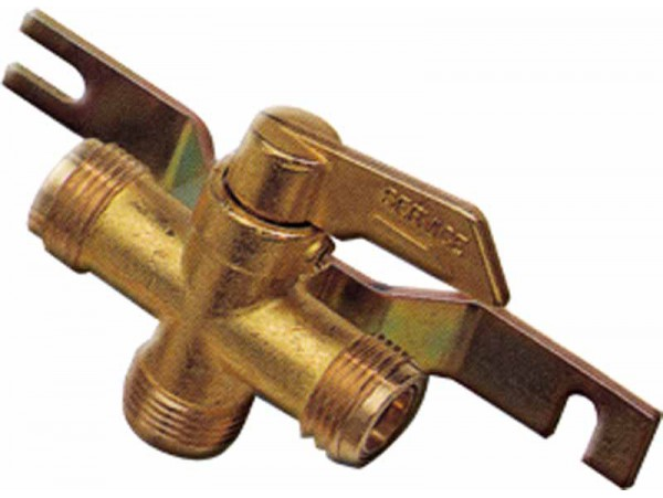

Allora non avevo compreso bene io. Quella è una valvola in bassa pressione, e giusto che chiude entrambe in posizione centrale.
Pensavo a una valvola in alta pressione, che ne ebbi per le mani una e in posizione centrale preleva da entrambe le bombole assieme.
Piu o meno come questa:
non so poi se anche su quelle a alta pressione ci siano due differenti tipi di funzionamento.

Tommaso ti stai sbagliando , quella tipologia di valvola gas deviatrice manuale mettendo la manopola in posizione centrale chiude l'ingresso gas da entrambi le bombole a prescindere che la stessa valvola sia per bassa o alta pressione
Potrei anche sbagliarmi, perchè era nel camper di un amico (io non voglio quegli aggeggi) ma mi disse di questo problema. Ma per cosa riferita non ci metto la mano sul fuoco.
